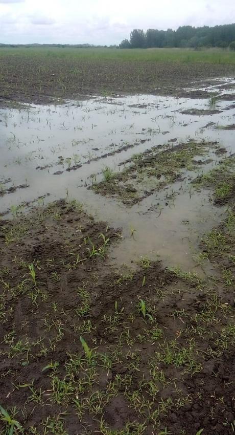

#7856 agrogal
2021-05-19 20:41:30
Válasz B.Bali #7855. hozzászólásáraaz eggyik forgó rosszul kelt rá lett vetve direktbe,meg le is van gyomirtva a többi része jó inkább a viz folt miatt tettem fel,k-icsit meglepődtem mikor megláttam.
#7855 B.Bali
2021-05-19 20:34:40
Válasz agrogal #7854. hozzászólásáraElég ritka,vagy csak szerintem?
#7854 agrogal
2021-05-19 20:23:22
Azért itt is szaporodnak a gondok
