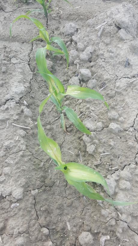

Válasz sörhas #16793. hozzászólásáraátmeneti foszfor hiány szokott lenni a probléma nagy többségében 1-2 héten belül általában túl jut ezen.
Szerintetek ez miért ilyen lila szinű?
Vagy ez ilyen fajta?

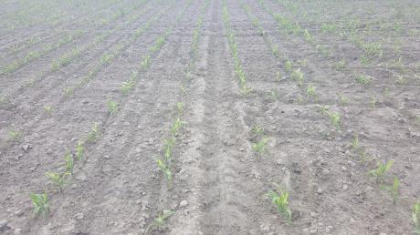

Válasz Tom250 #16772. hozzászólásáraPénzkidobás.Majd ha összezárnak a sorok.
Válasz Tom250 #16772. hozzászólásáraSzerintem ekkorában még nincs elég felület. Igaz kívánná az biztos
Szerintetek érdemes lenne ekkora levélfelület mellett lefújni Wuxal Cink-el?
Válasz Mtz 550E #16769. hozzászólásáraMikramid, keserűsó mehet. Folicare el talán 3 kg is elég ha a többi mellette van.
Válasz Földönfuto #16768. hozzászólásáraAz ápr. 11 vetés se nagyobb..
Folicare 19/11/24/Zn
Mikramid
Keserűsó
Ez a 3 lombtrágya fejenként 5kg/ha dózisban mehet így?

Most a későbbi vetés se jött be.10-12 napra jött ki,nagyon lassan fejlődik azóta is.Április 24-i vetés.
