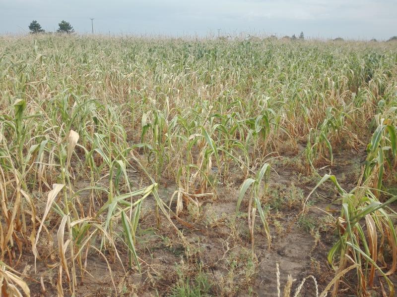

Egy hónap kemény aszály után kaptunk egy porelverő záport. Borsós kuki

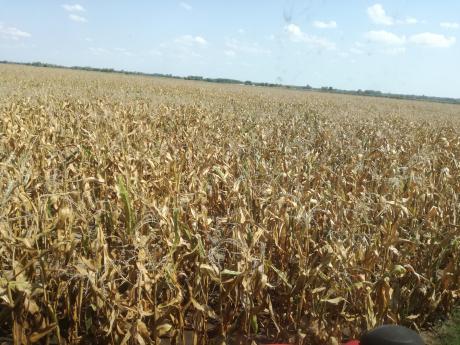

Válasz Tom250 #16093. hozzászólásáraTegnap ilyet vágtam, hullott a száraz levele. A gazda 13,5-nek mérte előtte, kimorzsolva. Aratás után beszállítva meg 18 volt. A csutkák meg olyanok mint egy fonnyadt sárgarépa. Az igaz h határ legkevésbé kukoricára alkalmas helyén volt.

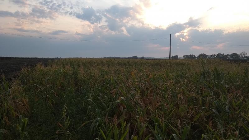

Itt iden apr 20vetes kapott 7mm esot majd 1hibapig semmi viszont talaj tele volt vizzel igy megnott mint allat utaba a 60mm lejott es basszott nagy utembe hozta a fejeket meg eso eso hatan es igy hamarabb beeret nem a meleg miatt hanem mert jok. Oltak a korulmebyek ezt gobdoltam en
Azt agroinform egyik cikkjebe is ez volt persze szebb fogalmazassal

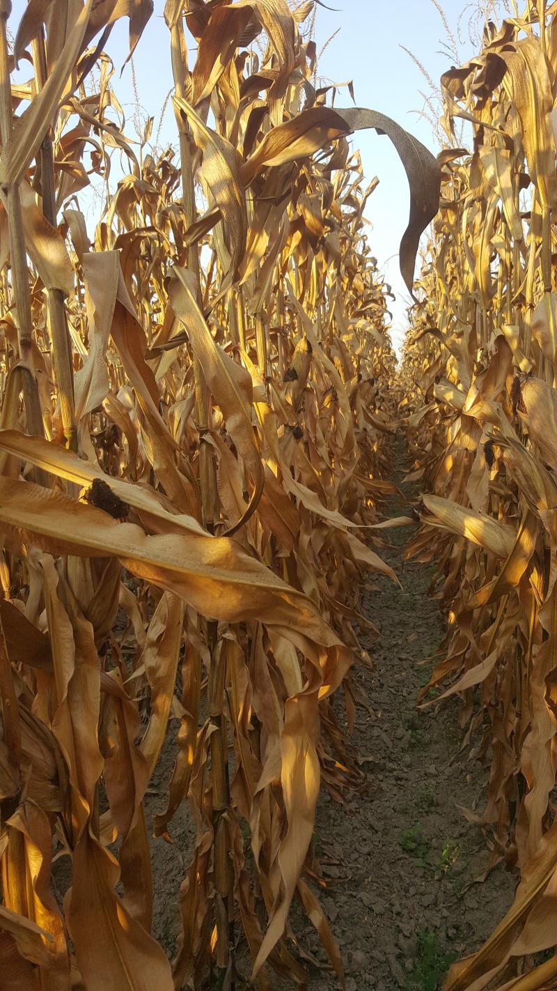

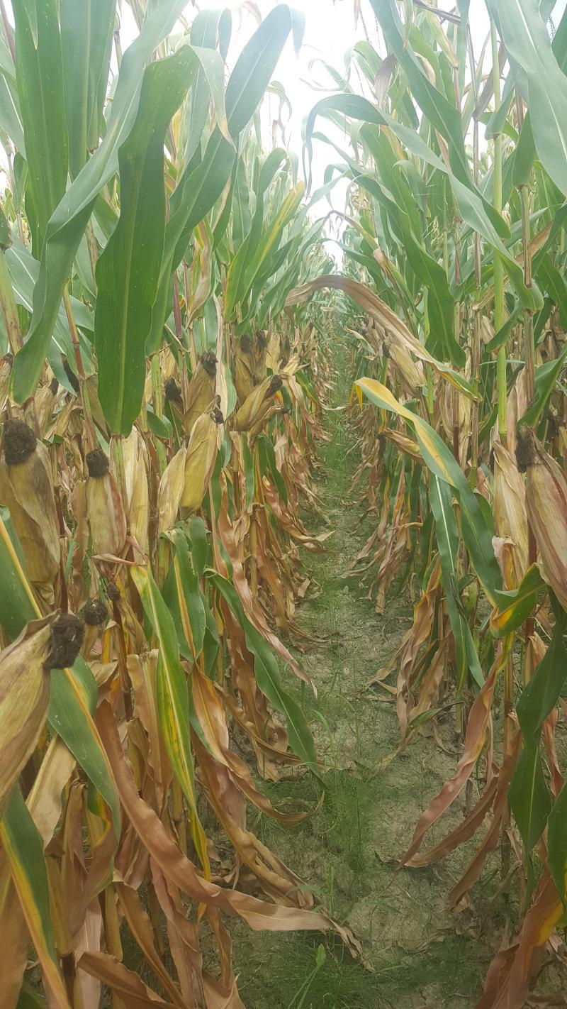

Ma voltam megnézni a kukoricát
Két hete még így nézett ki.
FAO390
ilyet se pipáltam még augusztus végén..
19-es a vize
Itt is elkezdték vágni.100 mázsát hallottam.

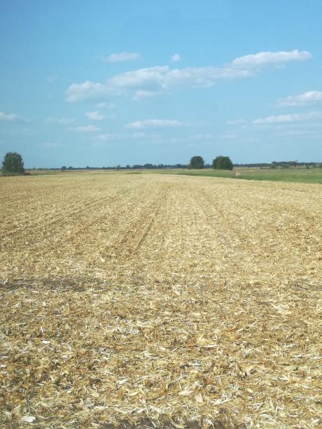

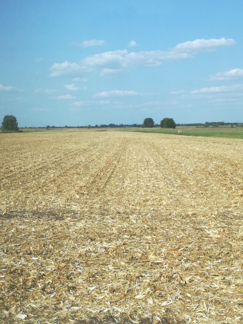

Adapter uj késekkel prima tarlot hagy.
