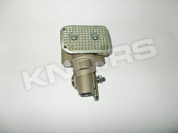

Válasz Koszi. #81. hozzászólásáraPedálra valót nem lehet valahogy vagy valahová máshova felrakni??.Nekünk amelyiken olyan van,az 30 évesen is tökéletesen működik.

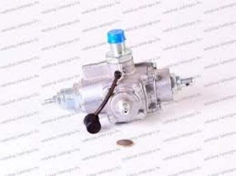

Válasz Koszi. #81. hozzászólásáraPL. ez jó lehet neked.
https://kek-kamion.hu/k47120011070-wabco-vezerloszelep-potk.html/?SID=9dkvf4qjk04s6hsk4gvcjri4v2

Üdv! Vásároltunk egy traktort amin csak 2 körös légfék van, hallottam hogy van valamilyen átalakító szelep hogy egykörösre alakítsam ami univerzális és könnyen felszerelhető, hol találok ilyet és milyen áron? Előre is köszönöm a segítséget!
