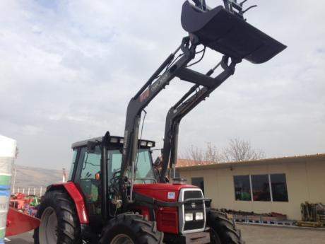

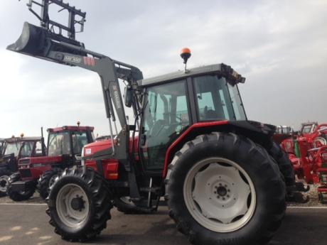

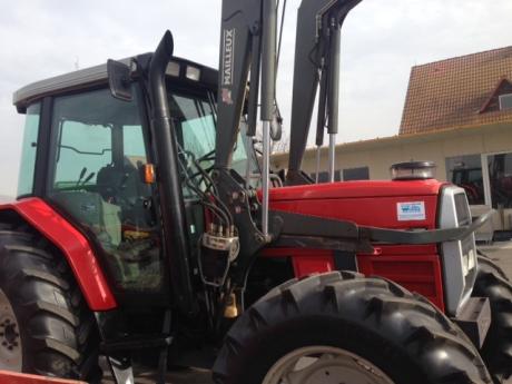

Azért kezd körvonalazódni a kép a hiba mivoltjáról. Ugye homlokrakodós volt a gép és szerintem ez okozhatta a vesztét hogy ugye gyors előre hátra stb dobálták a sebességeket szaggatták a gépet... Elvileg a hibája az hogy nagyon nagy erővel lehet csak sebességbe tenni
Hát anyagilag már majdnem ott járunk, kb 9000-ért el lehetne hozni de ugye homlokrakodós a gép, elég komoly párhuzamvezetős szoval alsó hangon is 1500 eurót ér a homlokrakodó és akkor már ott járunk hogy 7500 euró egy 3080-asért

Igen, lehet, hogy jobban megéri hibàsat olcsón venni aztán megjavítani. Feltéve hogy olyan szerencséd van vele mint nekem (2.2mft 3095) De mi van akkor, ha szétbontod, és rájössz, hogy annyira sokba kerülne a javítása, amit soha a büdös életben nem kapsz érte vissza? Sajnos aki eladja ő is nagyon jól tudja, hogy hibátlan gépért sokkal többet kaphatna, és ezérz általàban meg is bontják, megszakèrtik, aztán ha nagy a baj gyorsan visszaragasztják oszt eladják olcsóbban. Âltalában észre lehet venni a friss bontást, pl tömítőpaszta, feltűnően tiszta a tőbbi részhez kèpest, fényesen kopott csavarok, stb... Szóval ha ilyet látsz mindenképp kérdezz rá, de még ez se jelenti azt hogy menthetetlen.

Most ott tart a helyzet hogy elvileg minden sebességet bevesz csak nehezen működik
Tökör fordításba amit kaptam: A sebességek nehezen működnek de működnek, javítás szükséges.
Megpróbálok a gépkezelővel vagy valakivel beszélni mert ez még mindig kevés infó hogy esetleg tippeljünk is hogy mi lehet a baja... Ha tudok valamit esetleg rádcsöröghetek hogy mi a véleményed róla??
Te azért jobban benne vagy ezekben a dolgokban
Én is így vagyok vele hogy egyszer kellene rendbeszedni a gépet és lehet jobb egy hibásat venni nyomottabb áron és megcsinálni mint egy működőképest magasabb áron és aztán meg használnánk és nálunk ellene meg

Na ez az...
Mit kóstálhat egy ilyen kis bestia???
[link1]
