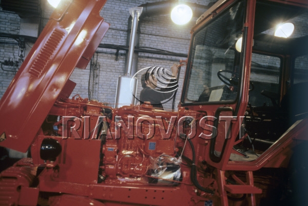

#121 Jakabjóska
2014-01-18 20:14:26
Válasz #119. hozzászólásra
Szerintem úgy 1980-82 környéke, még a nagyfülkések legeleje. A fénykép a gyárban készülhetett, a Rianovosti.ru oldalon találtam ( meg még jó párat, amit el is mentettem a gépemre).
#119 ARES-826
2014-01-18 19:17:25
Válasz #114. hozzászólásra
Hát ez sem mai MTZ, egy régebbi típus mert a motorháztető oldala nagyon szellőzős fajta!!smile blink

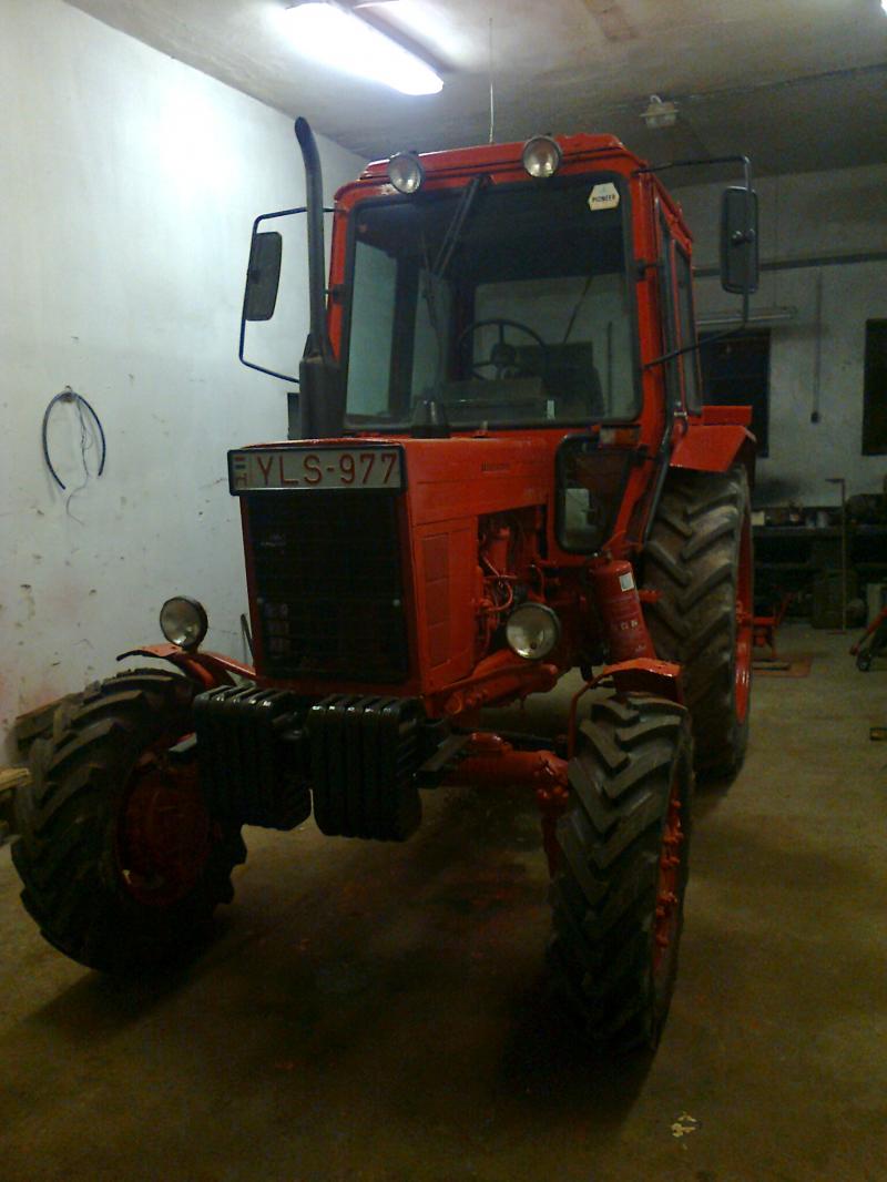

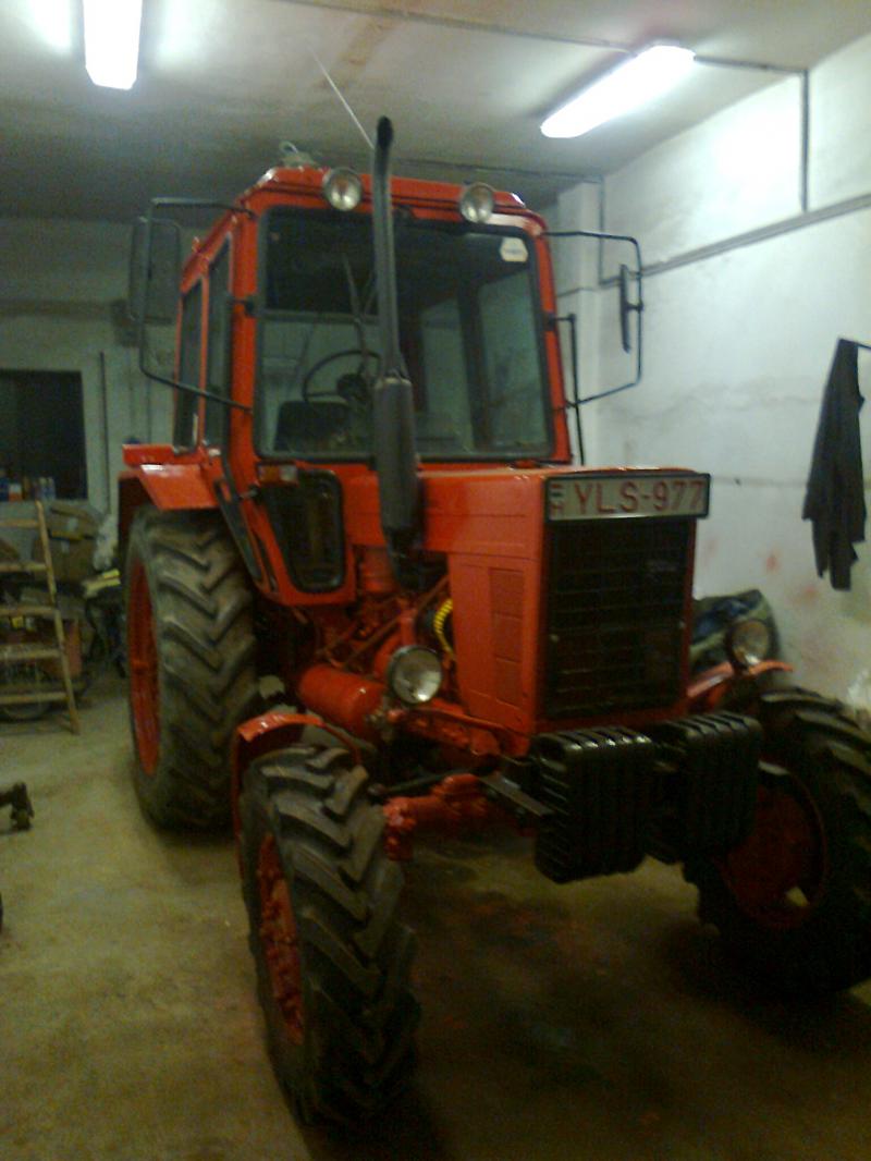

Ez tavalyi festés.
Műszakira ment.
#117 Ákos1
2014-01-18 18:49:00
Válasz #115. hozzászólásra
Köszönöm a támogatást!
Ez a traki 1991-es MTZ.
Leginkább permetezni szokott 30Ha gyümölcsösbe nem az Agromashra csináltuk!
A permetszer és a sok mosás miatt kifakul a festék 4-5 év alatt és lehet újra festeni az egészet.
A traktorosának tetszik és nekem is, összefújtunk egy két dolgot így most már az is csillog mint a Salamon töke.smile lol
No meg hát volt festéksmile thumbupsmile thumbup

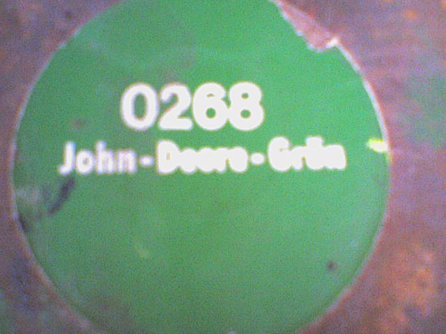

#110 .Norbert
2014-01-18 11:11:59
Válasz #97. hozzászólásra
John Deere zöldnek a Ral: 6002 -t írják szinte mindenütt a sárgára a 1021-et de találkoztam 1018-al is smile whistling és alájuk van írva hogy csak közelítés smile blink
