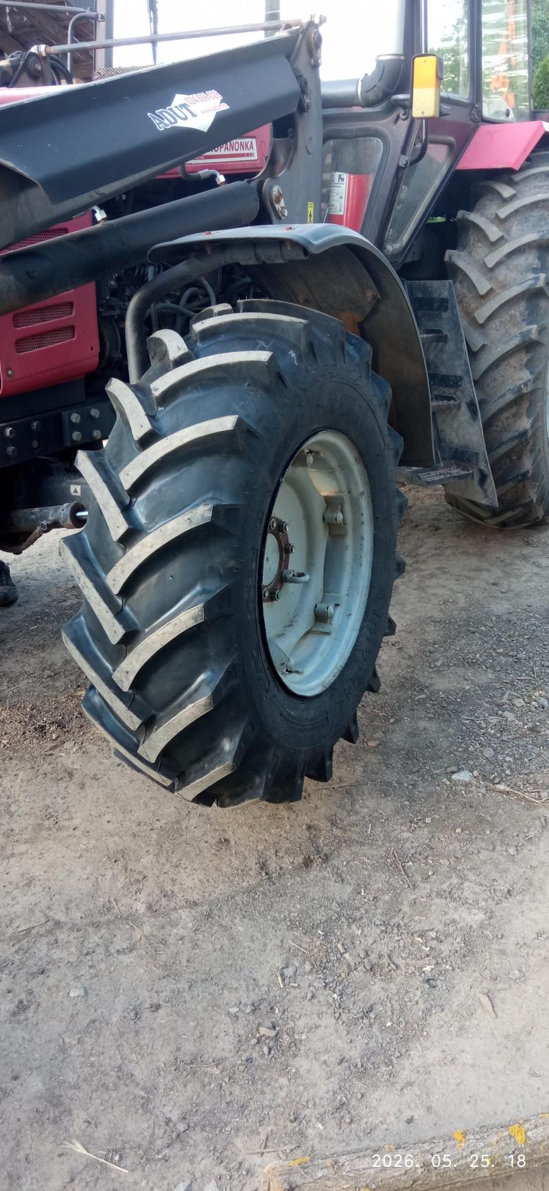

Válasz ND #4750. hozzászólásáraÉn tavaly cseréltem le a gyárit, lehetett vagy 40 éves, nem nézett már ki túl jól
Hát egy kopott, de jó állapotú C-s gumi az azért bírni fogja.
Válasz A.I. #4749. hozzászólásáraIgen, 6,50.
Megnéztem. Itt ülök mellette, épp töltöm a pótkocsin a két köbös tartályt, és megyek locsolni.
Azért cserélném le a cucilizmusból való gummát, mert nem fér a be a zabszem, mikor pukkan el a 2,5 tonna alatt
Válasz ND #4746. hozzászólásáraSzia
Zuk felni az van. Kicsit ducin áll, de nekem kiközelítő kocsin van, azon meg mit is számít. Amúgy inkább 6,5-ös volt eredetileg, ha jól emlékszem.

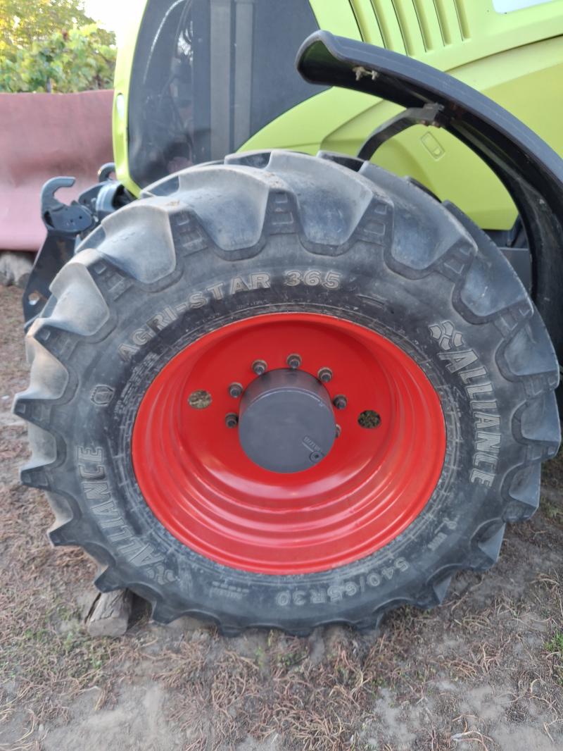

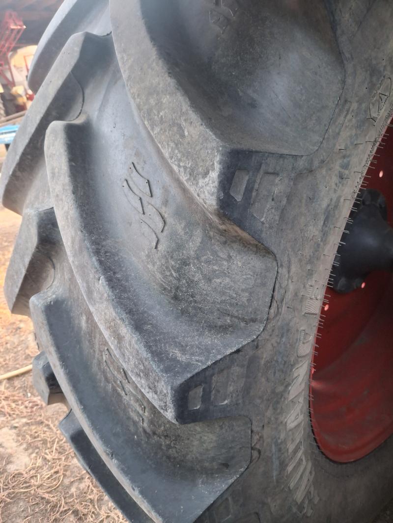

Válasz fokos #4742. hozzászólásáraNekem 320/95r32 aliance van a permetezőn, 8 éve ~ 3000 + kilóval járok vele, eddig újszerűek. Annyi hogy 4.5 báron használom.
Válasz b.bortnyik #4741. hozzászólásáraBKT is jó lenne, de annak meg fent van az ára most, pedig Alliance-val egy kategória.
Válasz Mtz..1221 #4740. hozzászólásáraPetlas nemigen elérhető most ebben a méretben, nem sok helyen van. Mint kiderült a Vredestein se, úgyhogy vacillálok tovább az akciós Firestone (Firestone-tól kicsit az tántorít el, hogy hiána "név" itt a forumon is van sok panasz h a 4-5 éves Firestone-ok már repednek szét) és most Az Alliance Agristar között. BKT is jó lenne, de annak meg fent van az ára most, pedig Alliance-val egy kategória.

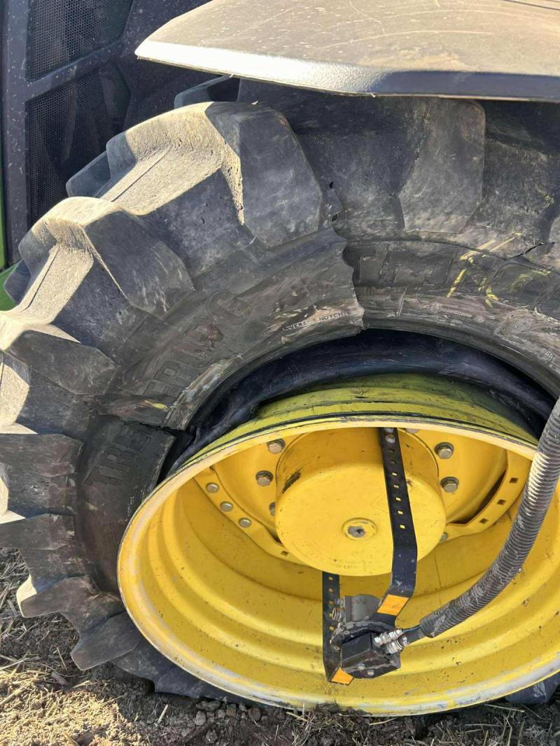

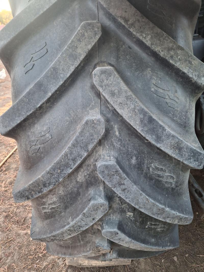

Válasz fokos #4738. hozzászólásáraSzia!
Nekem ősszel a BKT-t ajánlotta a gumis, eddig nekem bevált. Árban sem volt vészes.

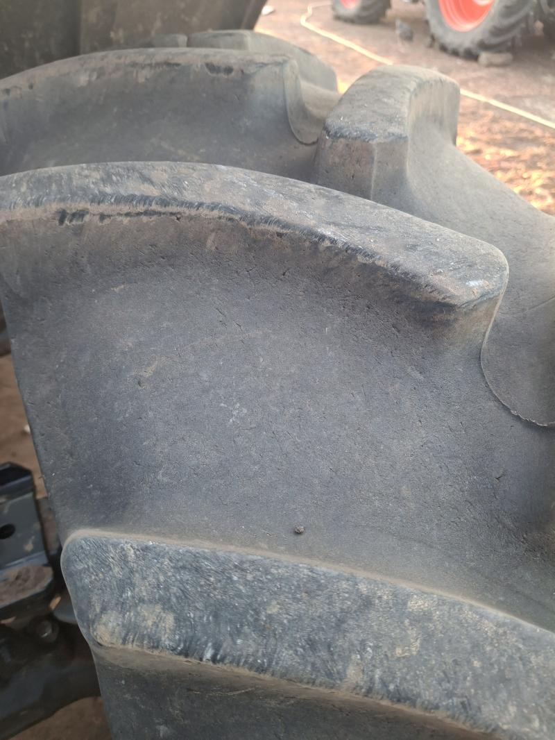

A gyárija Mitas volt, 12 évet és 3100 órát bírt. Kopás kb alig volt rajta, szétrepedt.
Válasz fokos #4738. hozzászólásáraPetlas sem semmivel rosszabb mint ezek, sőt.
Válasz fokos #4738. hozzászólásáraSzia nekem Firestone van rajta de 6 évesen már ki repedt a jobb hátsó két hónap múlva a bal első. De ha jól emlékszem Sk Laci is ugyanúgy járt mint én ő tavaly vett rá ujjat. A Vredesteint nem ismerem.

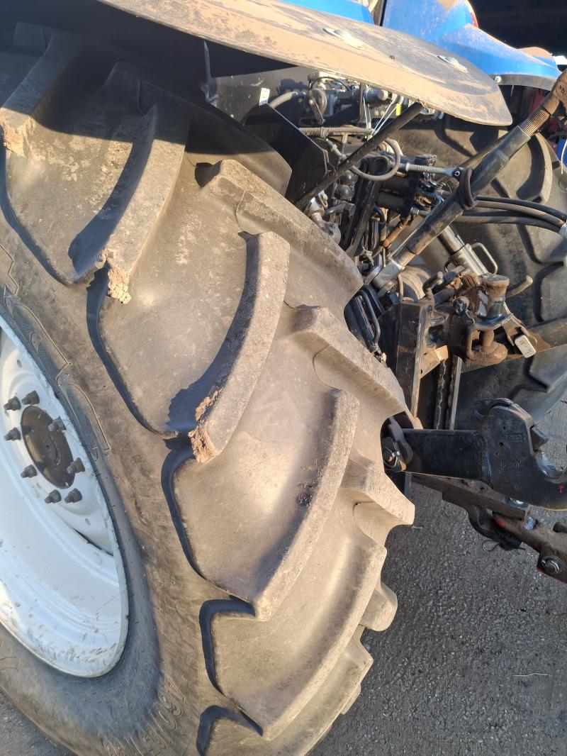

Üdv! 420/85R34 méretben melyik az ajánlottabb gumi? Firestone Performer 85 vagy Vredestein Traxion85 II? Egy árban vannak.

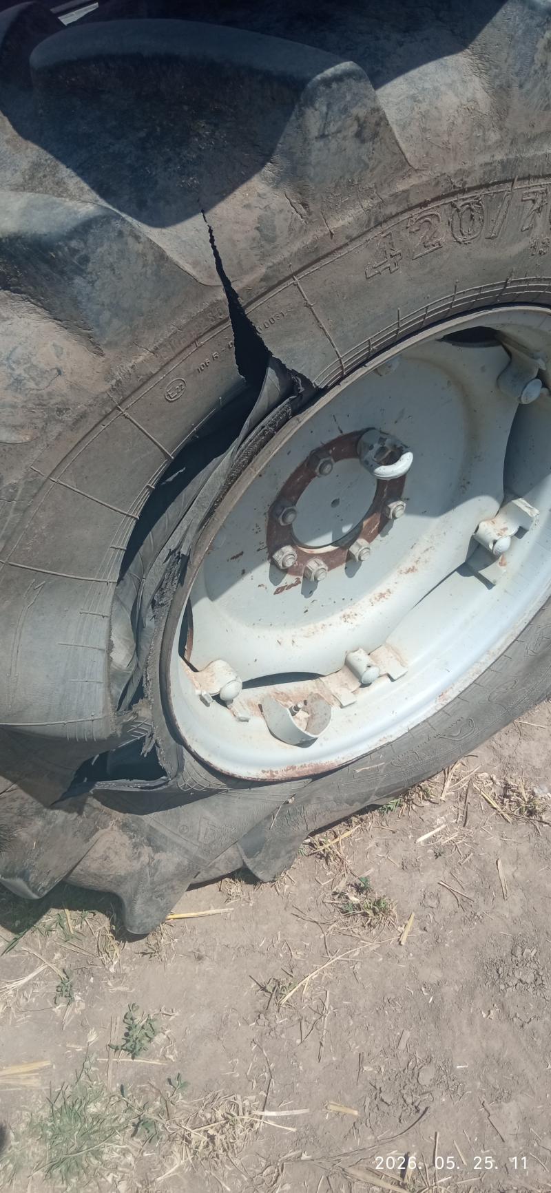

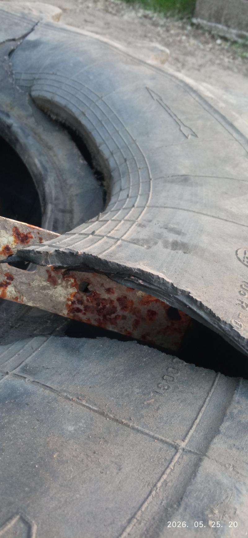

Válasz mtz1221 #4736. hozzászólásáraNagyon üzembiztos megoldás.
Válasz .Richard. #4735. hozzászólásáraNincs a maiakban. Azt mondja AI az csak ilyen terhelés indexnek maradt meg a diagonálokon, a régi jelölés miatt. Műszálas szarok vannak beleöntve a gumikba, nem egymásra rakva vászon rétegek mint régen. Majdnem leültem én is ahogy olvastam.
Válasz mtz1221 #4734. hozzászólásáraNincs is benne vászon? Olyan,hogy a felni peremnèl hajlik ès elfáradt.
Válasz mtz1221 #4733. hozzászólásáraNem volt ez olyan spórolós 2010 ben mint a maiak.
Válasz .Richard. #4732. hozzászólásáraKésőbb megmérem. Bírjon ki ez is 16 évet, akkor jó lesz. Valam7 török 24 vásznas montanara akartak rábeszélni, mikor megláttam 3 bordával kevesebb és kispórolt anyag volt, mint ebben a 10 vásznas gtk- ban.
Válasz mtz1221 #4731. hozzászólásáraHát,itt minden lehetséges. Milyen vastag az a külső? 8mili?
Válasz .Richard. #4730. hozzászólásáraGyári 16 éves 5000 munkaórás belshina.
az a vicces a bordáiból 1 centi ha le volt kopva. Szerintem meg átkozott itt valaki hogy le lepleztem hogy a simára kopott eldő gumid jdérjában biztos nem 2000 óra van.
Válasz mtz1221 #4729. hozzászólására
bicikligumi vastagság? Hol a vászon?
Bacott már ilyet valaki, semmi előjel nélkül, az udvar közepén ?

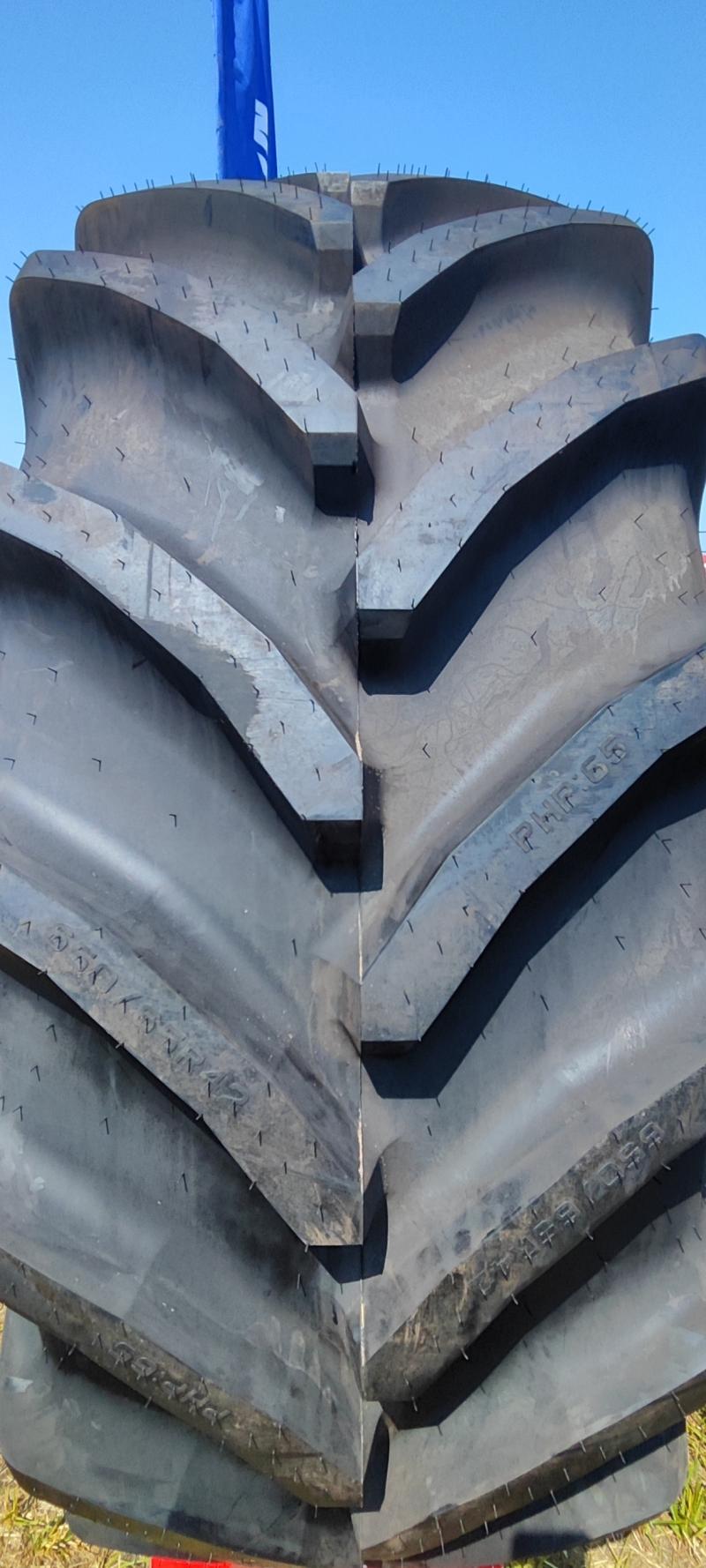

Válasz $HMP$ #4696. hozzászólásáraSzia!
Igazad lett a jóslatod.
Ma feltettem a JD-re az egyik hátsó Bridgestonet.
Átmérőre annyi, mint az 50 % megkopott Firestone, és a szélessége is 3 cm-rel keskenyebb.
Azért másnak képzeltem ezt a márkát, főleg, ha ára is van......
Szlovákiai Bridgestone, Firestone képviselője nem hitte, amikor mondtam a valóságot.
Jövőhéten jön meggyőződni a valóságról.
Hétfőn cserélem a másik hátsót.
Ráadásul rám szeretnék nyomni a 380/85R24 VXR gumit, hiába mondtam, hogy csak a VX-re vagyok vevő
