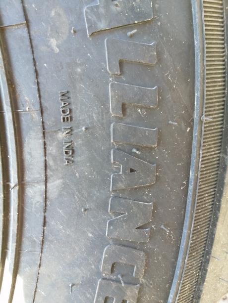

#3922 Sk Laci
2022-04-28 20:42:16
Válasz Gumiarzenál #3921. hozzászólásáraHa nem hiszed el, lefényképezhetel a gumi oldalát "made is india".
#3921 Gumiarzenál
2022-04-27 20:09:59
Válasz Sk Laci #3918. hozzászólásáraHát én úgy tudom hogy az Alliance már a Yokohama Tire tulajdona, ami jappán tulajdonú cég. Ugyanúgy mint a Galaxy, Primex és Yokohama abroncsok. Sőt pár hete már a Trelleborg cégcsoportot is felvásárolták, ide tartozik most már a Trelleborg, Mitas és Cultor is.
https://www.tirereview.com/yokohama-acquires-trelleborg-wheel-systems/
A ceat állítólag India 3. legnagyobb gumiabroncs gyártója, motor gumiabroncsokból a legtöbb darabszámot adják el. Magyarországon pár éve kezdték el a forgalmazását az agro gumiknak, jó pár garnitúrát adtunk eddig el, nekem még garanciális visszajelzésem nem volt, teszi a dolgát. De mivel csak 2-3 éves múltal rendelkezik, ezért érdemes folyamatosan csekkolni. 2 év garancia van rá.
#3920 Sk Laci
2022-04-26 19:09:08
Válasz Gumóka #3919. hozzászólásáraTudom hogy a misi tagja már vagy 20 éve...smile smile
#3919 Gumóka
2022-04-25 20:55:25
Válasz Sk Laci #3918. hozzászólásáraA Taurus már Michelin csoport, egyébként most vettem Taurust személyautóra az Szerb gyártás. Gondolom több gyárban készülnek a gumik, több országban. Lehet veszel két ugyanolyan izzót, aztán nem egy helyen készült.
#3918 Sk Laci
2022-04-25 20:40:30
Válasz Gabro #3916. hozzászólásáraAlliance gumikról azt hittem, hogy Izraeli, mert az anyacég ott van, a vásárolt gumi oldalán meg India van.
Taurust Magyar gyártmánynak tudtam, az oldalán meg Lengyelország van.
Próbálj meg utánaolvasni a CEAT gumigyár multjára, és mennyi gumi az éves forgalma.....
