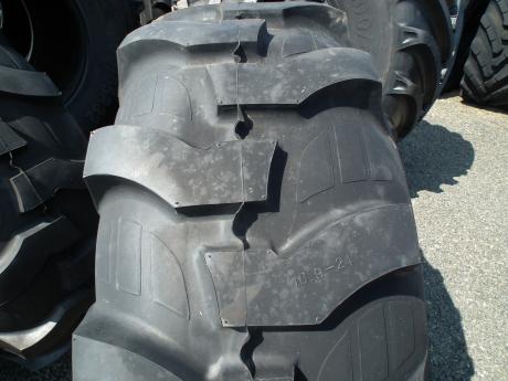

Válasz #1638. hozzászólásra
Implement ami nem húzó tehát kormányzott kerékre teherkocsin (ha nem hajtott az eleje), vagy a vontatmányok kerekei.
Illetve ahogy a kollega is mondja a mezítlábas MTZ elejére is mehet az implement gumi.
É úgy tudom, hogy a traktorok első kerekére való hosszanti mintás gumit jelöli. Pl. 80-as MTZ-ken ilyen szokott lenni.
