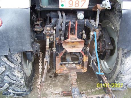

#2744 mtz1221
2018-03-08 22:11:36
Válasz VMisi #2741. hozzászólásáraValami mérnök megtudná magyarázni,nekem fogalmam nincs.Gondolom az erőkar változása,viszont nehezebben emel így.Volt nálam egy 2.5 méteres vogel grúber demozni,alig bírtam vele az úton menni.Pár hónapra rá láttam egy másik faluban ugyanilyen traktort 3 métere vogelal nehezebb hengerrel száguldani az úton.Kimentem utána a földre megnézni hogy ilyenkor mi a fene van.Akkor vettem észre hogy neki az elsőkben van.

#2739 mtz1221
2018-03-08 21:07:19
Válasz csferri #2738. hozzászólásáraRemélem nem voltál olyan okos mint énsmile blush,másnap a traktortól lévő leghátsó lyukba tettem a függesztőszárakat(hogy milyen hülyék voltak a gyárban,mennyivel könnyebb lesz így a hidraulikának majd).5 évig két keréken jártam,mire rájöttem hogy legelsőkbe téve a traktor 10x stabilabb transzportban.

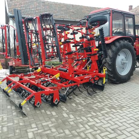

Válasz csferri #2732. hozzászólásáraFaca jól néz ki utána.smile thumbup4/4 full gáz,tetszett neki ?? 480 ??
#2734 F-A-R-M-E-R \
2018-03-08 19:26:48
Válasz csferri #2732. hozzászólásáraGratulasmile wink M.szèlessèg?? LE mennyi kell hozzá? Simitó hátul? Ilyet mèg nem láttam..
#2733 borda77 (Joe)
2018-03-08 19:14:36
Válasz csferri #2732. hozzászólásáraGratula. Sok hibamentes üzemórát. Szép magágyat kívánok!
#2732 csferri
2018-03-08 19:11:43
Na ide is megérkezett.
