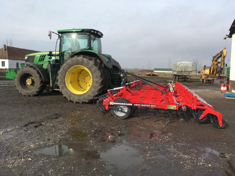

Válasz szanberg #2768. hozzászólására110kg az orrsúlytartó meg van rajta 14 táskasúly, még kettőnek lenne hely rajta, lehet érdemes lenne szerezni rá. Igazából nagyon hosszú a kombinak a váza, és a rögtörők több méterre vannak, eltolják durván a súlypontot. De leszedni nem akarnám, hátha nem ragadnak be egyből smile sweatdrop Hankikeres egyébként, ott volt készleten meg árban is.. A gép meg “kités” 2013as

Válasz szanberg #2765. hozzászólására7,5 méter! A télen jött az egész fogat, szóval nincs vele tapasztalat csak pótkocsival smile sweatdrop Van egy meglévő függesztett borona is, de az kicsit kevés lesz neki gondolom. Ez meg kicsit sok, legalábbis vonulni biztos smile whistling Ezzel megyünk a szántásra is a terv szerint, bár tavaly szinte minden lazítva lett, szántás csak bérbe volt valamennyi, ezért is gondoltuk hogy a borona össze fogja húzni a szármaradványt hamar. Ha sikerülne, egy sorral lehet el tudnánk művelni, itt nem divat a két sor, ha nem muszáj, minnél kevesebbszer megyünk rá mert nagyon gyurma szokott lenni.

Válasz bandigh #2760. hozzászólásáraVinni fogja.a 6175r is vitte 11 el a 8.3 ast.

#2760 bandigh
2018-03-09 19:23:08
Válasz Dns8 #2757. hozzászólásáraSS kapa, 75 db! 6190r nem tudom hogy birja majd
Te 8000-essel húzod igaz? Hogy viszi?

#2756 bandigh
2018-03-09 17:35:47
Mi ezzel támadunk majd ha felszárad smile sweatdrop Vonóerőigényre leszek kíváncsi, kicsit aggódok smile laugh Egyedül annyi bajom van vele, hogy ha haladósabban indulsz el vele akkor a kutyus át tud szaladni az elsőkerék alatt smile w00t

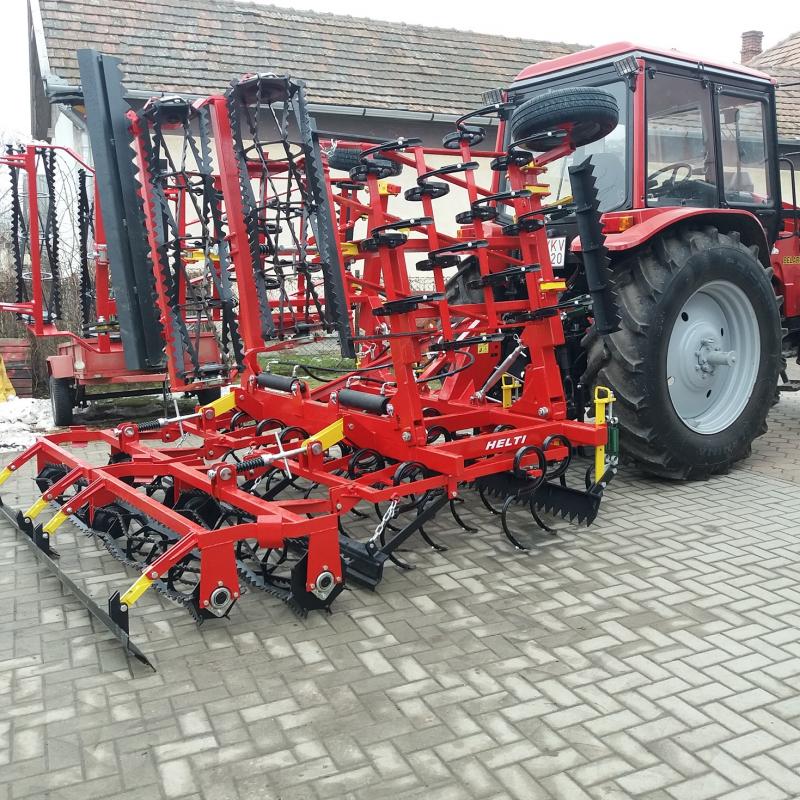

Köszönöm, 4,7-es, 140 lovat ír a gyártó(alulról szűken súrolja az iván, remélem elég lesz elébesmile sweatdrop) a leghátsó simító most újítás nekik, meg ami a kapasor és hengerek közt van azt is átalakították.

Válasz csferri #2732. hozzászólásáraFaca jól néz ki utána.smile thumbup4/4 full gáz,tetszett neki ?? 480 ??
#2734 F-A-R-M-E-R \
2018-03-08 19:26:48
Válasz csferri #2732. hozzászólásáraGratulasmile wink M.szèlessèg?? LE mennyi kell hozzá? Simitó hátul? Ilyet mèg nem láttam..

Válasz csferri #2732. hozzászólásáraGratula. Sok hibamentes üzemórát. Szép magágyat kívánok!
#2732 csferri
2018-03-08 19:11:43
Na ide is megérkezett.
