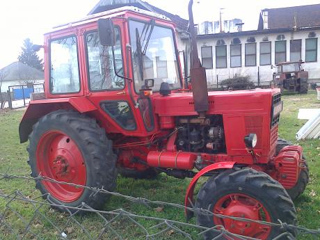

Eladó MTZ 82

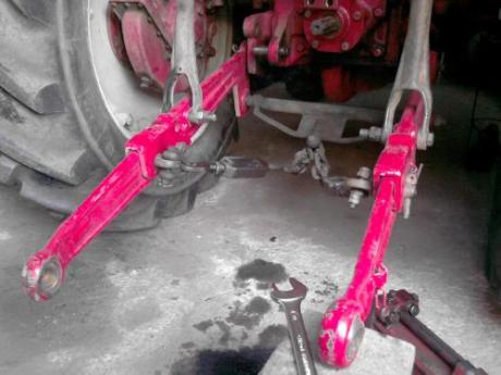

Most gondolkozok, hogy a hidraulika függesztő toldatokra gondolsz?
Válasz #2021. hozzászólásra
Ikerkerékben nem vagyok járatos, sőt nem is használnám úgy. Milyen függesztőre gondolsz?
Válasz #2020. hozzászólásra
(úgy látom az ikerkerék kerékagy már leugrott róla, a függesztésehez a toldatot ott ne hagyd)

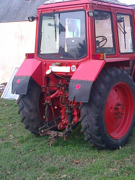

A múlt héten ígértem pár fotót a gépről, a gazdát emiatt nem akartam zaklatni, így csak a kerítésen keresztül csináltam pár fotót:
