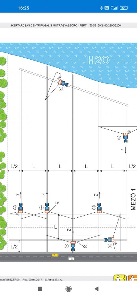

#3214 Bárány
2021-01-19 18:44:23
Válasz Bárány #3212. hozzászólásáraA #3193-as hozzászólásnál levő képről talán érthető, mit makogok.

#3194 Sz_Pisti
2020-10-05 16:35:49
Válasz Bárány #3193. hozzászólására Ez csak H2O-ra van? Nekem kálira kéne
smile lol
#3193 Bárány
2020-10-05 16:28:21
Válasz Mf-es? #3190. hozzászólásáraNem Bogballe, de arra is ugyanúgy jó.
