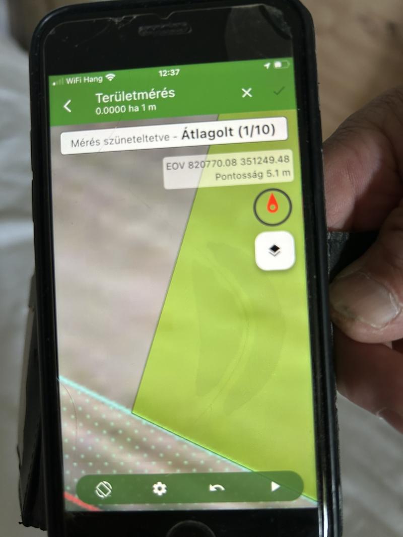

#205 pepi37
2025-06-08 19:52:57
Válasz Zoli1437 #204. hozzászólásáraKöszönöm, így már sikerült.
#204 Zoli1437
2025-06-08 16:11:41
Válasz pepi37 #203. hozzászólásáraIgen. Megállsz mér 10-et és átlagol. Következő pontnál újra indítod. Megint mér 10-et és átlagol.
Ezzel a módszerrel felviszed az összes pontot amit akarsz, majd ha kész mentheted a mérést. (Vagy törlöd.)
#203 pepi37
2025-06-08 14:09:56
Válasz Zoli1437 #202. hozzászólásáraAz átlagolt pontfelvételt mentettem el 10-el. Minden sarokponton meg kellene állnom?
#202 Zoli1437
2025-06-08 14:07:37
Válasz pepi37 #201. hozzászólásáraMérsz egy pontot, 10 mérésből átlagolva.
Elmész következő pontra, elindítod és hasonlóan azt is megméri.
Ha megvan az összes pont, akkor lehet továbblépni.

Sziasztok.
Valakinek valami ötlete , hogy miért nem tudok mérni a mobilgazdával? Akár mit csinálok vele a tetején mindig az van kiírva , hogy a mérés szüneteltetve. Az x mellett a pipa pedig fekete.mgmg

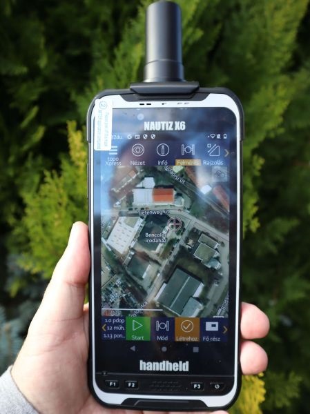

Na, hogy valami pozitív dolog is legyen:
Tegnap kipróbáltuk a legújabb Nautiz X6 RTK tabletet a MobilGazdával.
A műszer saját, beállító szoftverével csatlakoztunk az RTK korrekcióra,
ami egy pillanat alatt sikerült.
Elindítottunk egy területmérést, 4 sarokponttal. Lementettem a táblát SHP-be,
majd ezt a területet betöltöttük a TopoXpress szoftverbe.
Egyenként ellenőriztük a sarokpontokat, mindegyik 5 cm-en belül volt !
Szaktanácsadó hölgy vásárolta meg, szerintem tökéletes választás volt.
(És a hölgy is tüneményes :) )
Nautiz X8 RTK tablet
