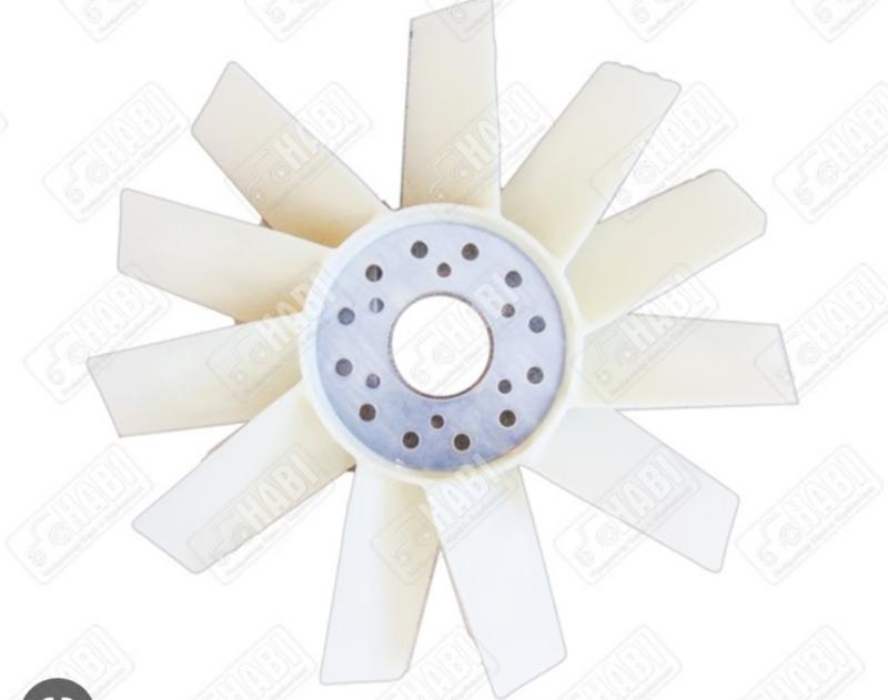

Válasz mtz1221 #3159. hozzászólásáraNa ezt se gondoltam volna, hogy a .3-on más hűtő van. Újat tanultam. Köszönöm!
Válasz Balázs. #3158. hozzászólásáraNem. Először ilyet vettem rá, de nem jobb mint a fém 6 lapátos. Ez 9 bazi nagy lapátos, leveszi a micit a fejedről ha közel vagy.
Válasz MTZ1221.3 #3154. hozzászólásáraTiéden 10 literrel nagyobb a hűtő mint a .2-sen. Azért tervezték meg a "1221.2 tropicalt" ( mi forgalmazónk szerint ő miatta), hogy bírja a .3-as hűtőjével a 45 fokot is.
Válasz mtz1221 #3151. hozzászólására
Erre gondolsz?
