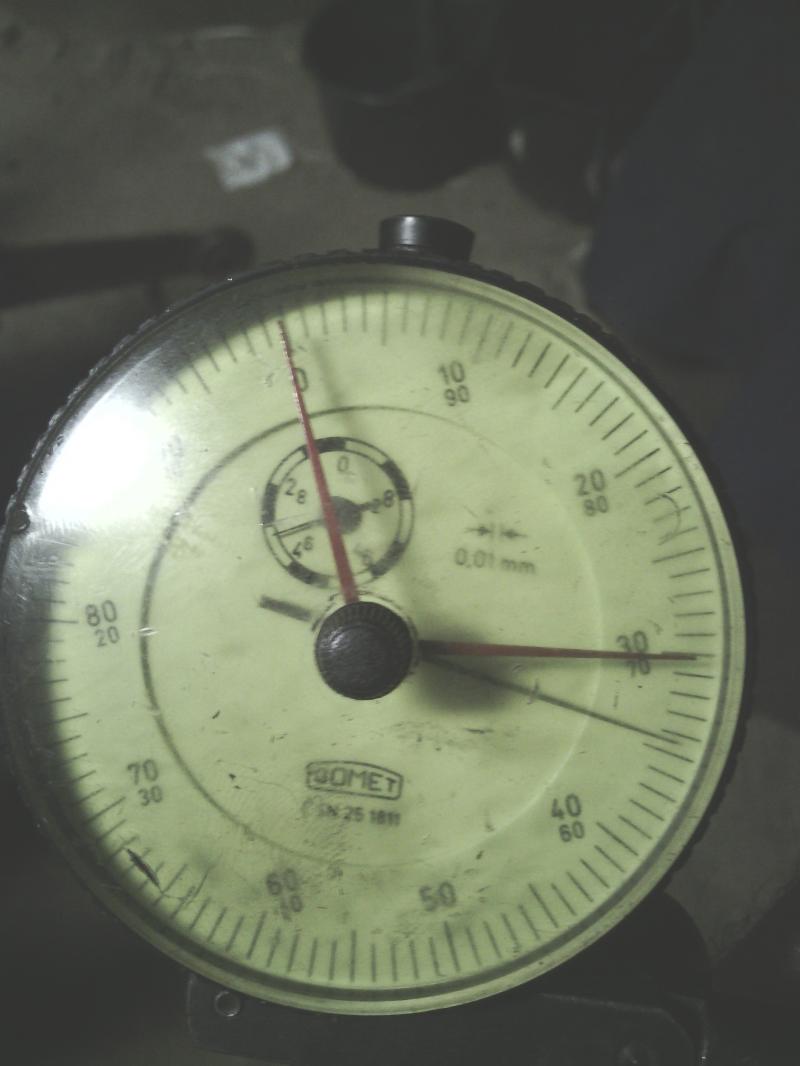

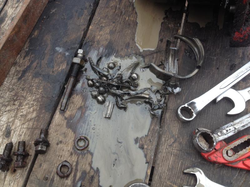

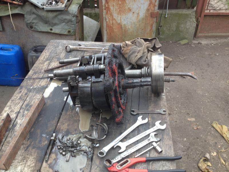

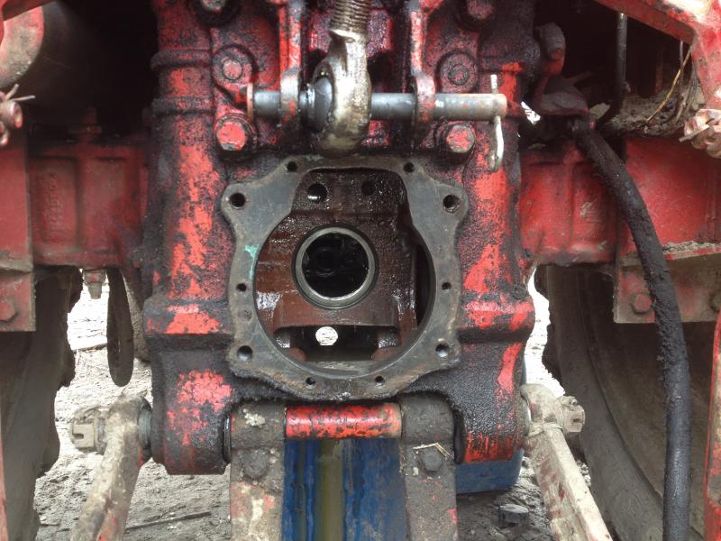

Szép az olajad! Kissé vizes. Igen, középállásban kell. A tlt beállításnál -ha már úgyis szétszedted- nézd meg hogy a működtető kar középállásában a 2 szalag feszítője azonos magasságban áll-e mert ha valaki már egy kopott szalag miatt elállította akkor meg fog szivatni. A teleszkóphoz hasonló rugós "nyomatéktároló"-ról beszélek ami a jobb oldalon van a működtető kar után.
Meglett a tlt hibája! Össze tört a tányérkerék csapágya majd ezt követően elszakadt a belső szalagfék.A csapágy háza is megsérült. Az lenne a kérdésem hogy az új csapágyházat hogy lehet úgy betenni hogy a furat pont helyre essen?Van ennek valami módszere?
Nagy varázslók vagytok ! De a trakival valójában nem sokat törődtök. Mivel ha szerelő a szakmád, ilyen tippel állnék eléd. Szidnál a sárga földig. Mindig a szakszerű szerelés a megfelelő kenőanyag-üzemanyag valamint a kezelő, a sarok pontja a gépnek. Bármelyik sántít a gép élet tartama csökken. Mutatnék én neked lelkes MTZ gazdát. Még az olaj sem folyik, ez ennél a vasaknál nagy szó. De kényeztetve is van. Használt olajjal max télen a műhelyét fűti mikor polírozza a vasat. De nektek bevált a szisztéma akkor hajrá !
Köszi mindenkinek a hasznos hozzászólást. Ma elviszem a fogaskerék alatti, alátétett sík köszörün meg húzatom akkor pont 58 lessz. Nagyon kiváncsian várom a végeredményt!!

Ezt szó szerint értem. Mind a két részen szét van verve a sík. Nem is kell próbálkozni vele, h. újra oda húzod vissza. Szedd szét, és meglátod. A kúp, a csavar szárának kúposan álló síkja, a könyök meg: a hídnak van közepe (diffiház) meg van két széle, ez a könyök, ami szintén le van síkköszörűlve egy helyen, ahol a csavar síkja illeszkedik rá.

Kis fülkésbe elég. A szintjelző csavarnál teljes keresztmetszetbe folyik az olaj így is.
10liter plusz igaz, hogy csak 3-4 centit emel a szinten bajt nem csinál.

Csavar rögzítve, olaj betöltve! 40-41 liter.
