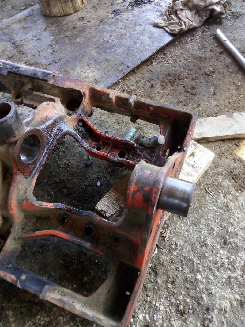

#63541 Jakabjóska
2019-04-03 08:58:21
Válasz csoppika #63540. hozzászólásáraVolt rá ideje, hogy ilyen legyen...., de ez csak a kisebbik rossz.... cserélni kell az öntvény keretet is, mert nincs vonalba a két csap.

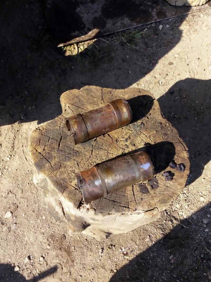

#63540 csoppika
2019-04-02 21:28:42
Válasz Jakabjóska #63539. hozzászólásáraTe... Ez a két csökön heverő persely gyárilag excenteres? Jobbos-balos?smile w00t
