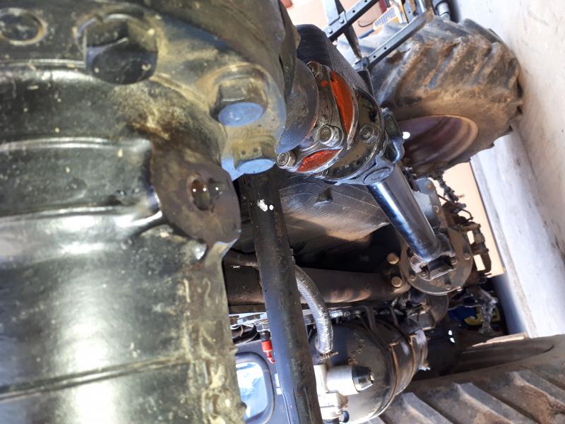

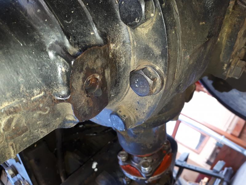

Sziasztok szakemberek!
Ismételten meggyűlt a bajom a 82-es mtz elejével,ugyanis aszfalton nagyobb sebességnél beszitál az eleje.De ezt csak akkor csinálja ha nincs mögötte semmi függesztett eszköz. Kormánymű nemrég volt cserélve újra,összekötő gömbfejek stabilak,"nagymama"kopra meghúzva.
Esetleg valakinek öklelte?

Válasz csuti0 #53270. hozzászólásáraKerékösszetartást kellene ellenőrizni. Az oszlopos szervóval szereltek érzékenyebbek erre, az orbitosok kevésbé.
Válasz csuti0 #53270. hozzászólásáraVéletlenül a reduktor hüvelyek nem lógnak egymáson? Az is okozhatja a szitálást, illetve azt is hallottam hogy az irányitókar bordái kiverődnek. Olyankor hiába van meghúzva az anya illetve hiába új a tengely attól lóg a tengelyen az irányítókar és ez is okozhatja a szitálást.
Üdv.:Csuti
