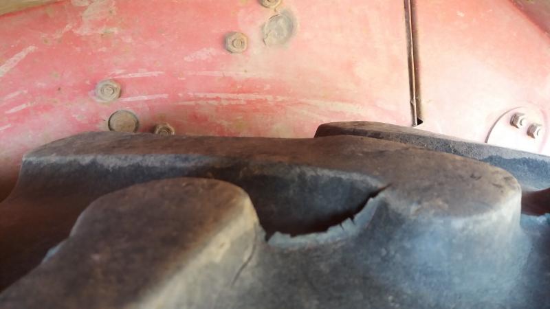

#51038 csoppika
2017-06-15 02:07:18
Válasz Mtz 550E #51035. hozzászólásáraB@sszál rá... Nekem az 550 jobbra köszönget...a 80-as meg előre bólogat...azt hittem a rakodótól, de nélküle durvább... Úgy kóvályognak az első felnik, hogy öröm nézni...smile devil
(A hátsókat nem látom menet közben de gondolom az sem különb)smile w00t

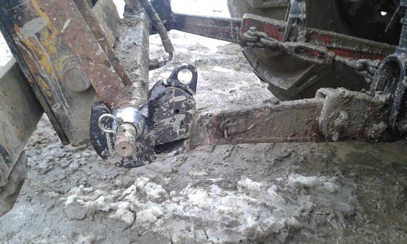

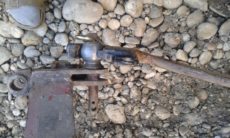

#51037 ..MZ/X..
2017-06-15 00:42:11
Valaki korábban keresett liftes vonófejet. LINK
Nem tudom ez a régiekre passzol-e.

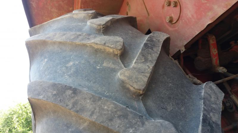

#51036 csoppika
2017-06-14 21:31:05
Válasz Mtz 550E #51035. hozzászólásáraA nagy gumi diagonál?
Vagy biceg a traktor...

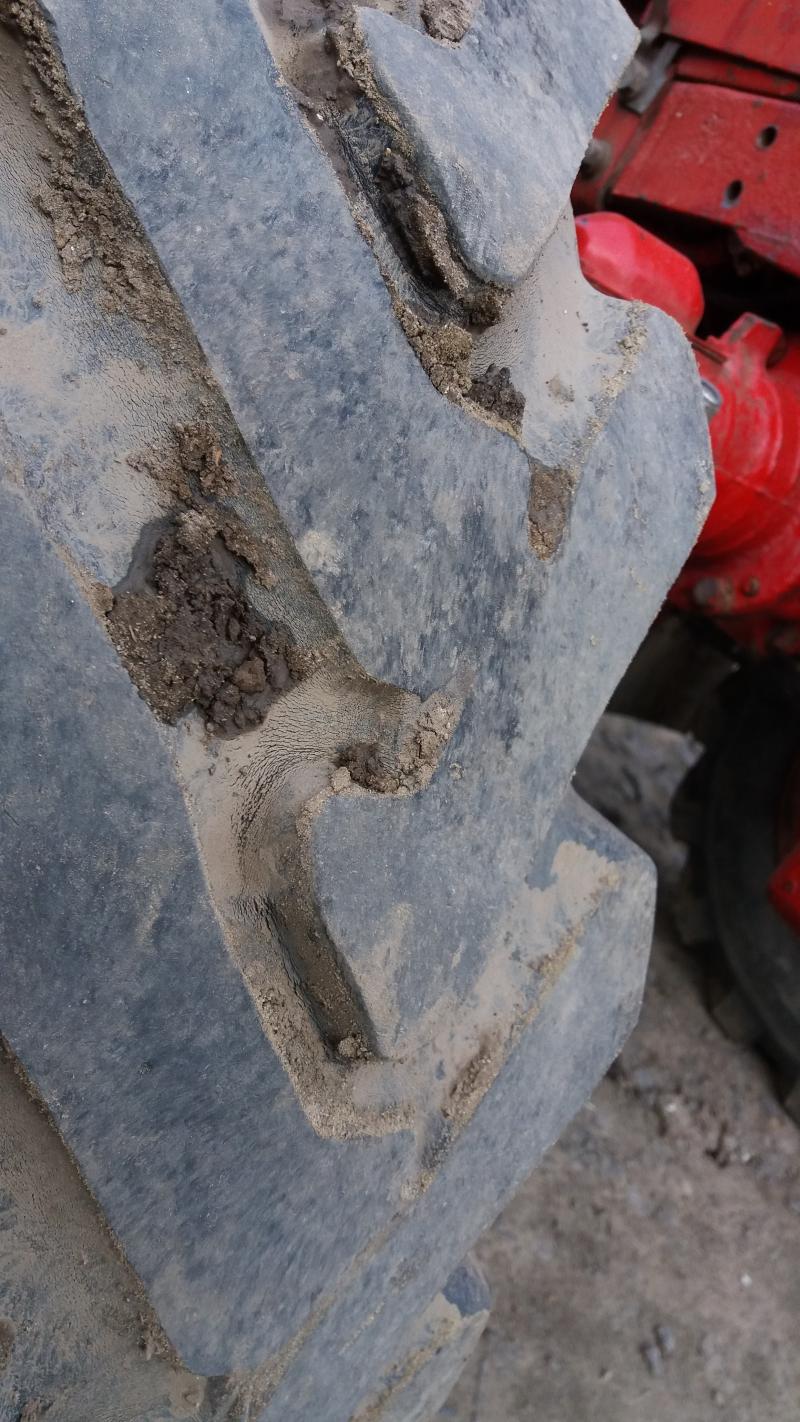

#51035 Mtz 550E
2017-06-14 19:01:13
Hali!
Minek kopik ilyen hülyén a gumijaim? Jobb hátsó elől pedig mind a kettő!

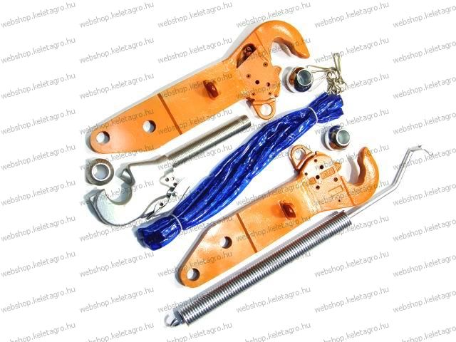

#51033 Gergő80
2017-06-13 22:38:22
Válasz sooty #51032. hozzászólásáraIgen a golyó marad és van belőle három fajta lyuk mérettel
Én mindig ránézek a biztosítójára,hogy tökéletesen helyén van-e és tuti hogy helyén marad
két gumipókot használok még azzal akasztom ki a karokat a féltengelytokhoz szinte csak a csörlőhöz használok normál toldót ja meg a pásztázóhoz mert azon harminckettes csapok vannak de azok is hegesztett toldók
#51032 sooty
2017-06-13 22:05:39
Válasz Gergő80 #51016. hozzászólásáraÉs akkor itt a golyó marad a munkaeszközön, a kampó meg abba akad bele? Amikor rátolatsz becsattan és már fix is? Tutira nem jön le róla?
Nekem is folyamatosan bajom, hogy egyedül kell ráállnom a cuccokra.

#51016 Gergő80
2017-06-12 22:29:42
Válasz Sárközi Róbert #50998. hozzászólásáraHa van otthon olyan toldód amibe vásott a golyó simán vágod egyen árammal bázikus pálcával simán hegeszthető csak jól be kell gyökölni

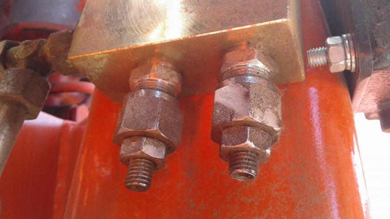

#51001 zsoltrs
2017-06-12 13:48:48
Válasz ..MZ/X.. #50962. hozzászólásáraSikerült elérnem a rakodósokat.
Azt mondták, hogy át tudják kötni, ahogyan Ti mondtátok. A szett 20-asba kerül.
Hogy miért nem tudja kibillentett állapotba magára billenteni az emelő?
A billentésért felelős 1 pár hidraulika ág egy szelepen megy át, ami be van szabályozva a 80-asra. Ha túl nagy az erőkar, megnő a nyomás és átenged a szelep. Ilyen biztosíték, hogy ne szakadjon szét a traki eleje.
Mondjuk egy 820-asra ezt a tekerőkét még beljebb lehetne tekerni.
Gondolom a kontraanyát fellazítom és az imbusszal tekerem ki-be a csavart.
Mivel lesz a hátulján kb 350 kilós pótsúly, lehet h kicsit emelek a nyomáson.

#50998 Sárközi Róbert
2017-06-12 10:38:33
Üdv.! Hegesztett már valaki Mtz vonórúd toldatra gyors-kapcsolós kampót, vagy egyben érdemes venni? Köszi
