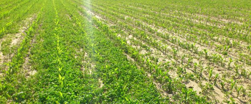

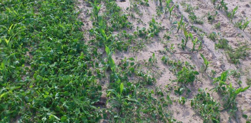

#141 endypapa
2013-06-03 09:15:47
Válasz #136. hozzászólásra
"Én csak annyit látok a képeken, hogy a kezelt felület sokkal gyomosabb."
Nézd meg jobban! A kuki is nagyobb.
Ez a rész 6l/ha-t kapott, magágykészítés elött. És 6AK-s homok.
Tehát én arra voltam kiváncsi, hogy a talajbacikat valóban táplálja-e, és beindítja -e a talajéletet. Úgy néz ki igen.
Jó talajélet esetén valszeg nincs különbség.
Filazonotot is próbáltam, és ez a kisérlet bizonyítja , hiába teszem a talajba a bacikat ha nincs nekik mit kajálni. Elpusztulnak gondolom, mert semmi haszna nemvolt. Ha meg bacikaját teszek a talajba, ugy néz ki, felszaporodnak maguktól is.

#136 kis Zombi
2013-06-03 07:23:41
Válasz #109. hozzászólásra
Én csak annyit látok a képeken, hogy a kezelt felület sokkal gyomosabb. Írd le légy oly szíves mit nem vettem észre. Kukoricában, és forgóban is permeteztem ki Amalgerolt gyomirtózás után 2 nappal, 2,8 l/ha mennyiségben. Ennek több mint 2 hete, de még nem látom a különbséget a kezelt, és kontroll terület között.

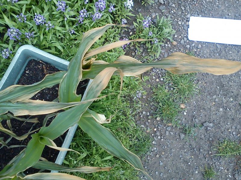

balkonládás kísérlet itthon kukoricára lombtrágya
14 kg karbamid / ha / 300 l
smile scared

2013-05-22 18:30:41
Kimentem a kukiba, megnézni, hogy dolgozik a gyomírtó.
Képeket kellett róla készítenem, mert olyat láttam amire nemszámítottam.
Próbára vettem amalgerolt, és a krumpli alá tettem 6l/ha. Maradt a tartályban valamenyi belőle, és ezt a kukorica helyére nyomtam ki egy gépaljányit, kb 200m hosszan. Másnap kombinátorozva lett, és vetve.
A terület 6 AK-ás homok.
Baloldal az amalgerolos terület.
