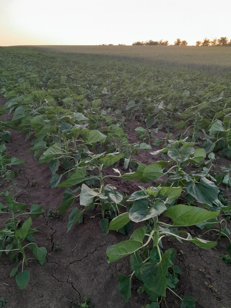

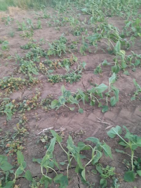

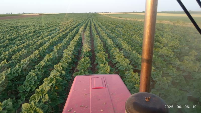

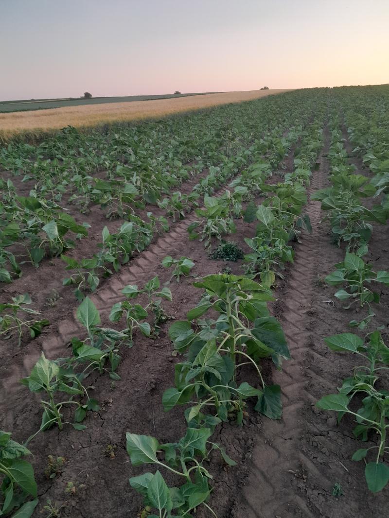

Válasz termelo #5346. hozzászólásáraNekünk keserű tapasztalataink vannak a szerrel. 30 grammal is megviselte, 60 grammal (szakszerűen, az előírt dózissal bekevert lémennyiséggel, jó szórásképpel) kijuttatva 50% környéki deformációt idézett elő, Pio hibridnél. A másik dolog az, hogy a parlagfű áprilistól-június végéig kellve, igen komolyan bele tud szólni a napra aratásába is akár. A derékig érő naprában kelő parlagfű jó eséllyel lebirkózza a naprát, és aratásra túlnövi. Ilyen hosszú időt sem az expressel, sem az evorelle-vel nem tudtunk áthidalni eddig. Ezért dobtuk el, és használjuk a Viballa-t.
Válasz A.I. #5350. hozzászólásáraEvorelle vegyszernek tulajdonított hatás, a napra tányérokat deformálta. Az egyszikű is tudja ezt, csak nem úgy. De mégegyszer, az elmúlt tíz évben, kb. nyolcszor nem kedvezett az időjárás a naprának. Látjuk, hogy kínlódik, de a gyomot is kell nézni, ami azért nem annyira…

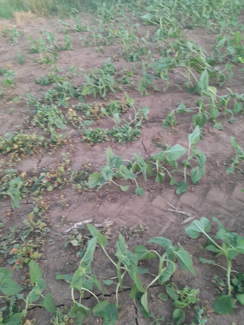

A Pio-s szotyi annyira erős, hogy még a teljes dózisú 1szikű+Evorelle+Viballa se látszik meg rajta.
Ezen a képen nem tudom mi látható de az összes többi háttérben lévő napraforgó nem ilyen szóval ez az egy tő más dolgokon ment keresztül mint a többi így ez a kép nem releváns.
Amúgy a 60 grammot ha elkezded emelni 120 grammig (azaz dupla dózis) enyhe fakulás (sárgás) történik. Ha dupla dózishoz adsz 1 szikűt akkor kezd el a levél szél 1-2 centire elszáradni de még ezt is kiheveri.

Válasz termelo #5346. hozzászólásáraAmúgy azt jól látod, a képen szerintem peronoszpóra "jótékony" hatása látható, ha nem tévedek.
