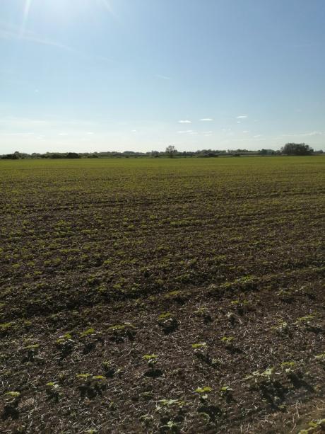

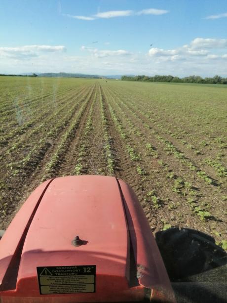

#5279 mtz1221
2025-06-07 00:44:03
Válasz termelo #5278. hozzászólásáraAz is az enyém, csal a kép. itt talán jobban látszik, traktortól balra a tárcsázott, jobbra a mélyművelt.
#5278 termelo
2025-06-07 00:09:59
Válasz mtz1221 #5270. hozzászólásáraValamit átbaxó a szomszédé balról még szarabbsmile hammer ő is tárcsázott?

#5274 mtz1221
2025-06-06 23:28:00
Válasz mtz1221 #5273. hozzászólásáraMi fogja naprában a folyófüvet ? Eddigi életem folyamán alig találkoztam vele, most meg ez a tárcsázott alig látszik ki belőle. smile hammer Kapott Terbutilazin 500 g/l + S-metolahlor 960 g/l kombinációt, ami be is ázott facán. 2 hete megfújtam egyszíkűre, de majdnem csak azért mert már megvettem. Csak ezzel a qrva tárcsázottal mit kellett volna tenni ? smile cursing
#5273 mtz1221
2025-06-06 23:22:30
Válasz termelo #5271. hozzászólásáraEz az, a két kép 1 táblában van. Szerintem a tárcsa feltalpalt, eddig mindig esett, két hete meg 30+van, szárad ki,
#5272 termelo
2025-06-06 22:48:03
Válasz termelo #5271. hozzászólásáraQrva gáz a színe.
A tárcsa 10 cm-en nem végez gyomírtást azt neked kell megoldanod.
Szeme karbamid, keserű levélen + kultivátor és jó lesz. Jövőre meg jobban odafigyelsz a dolgokra.
#5271 termelo
2025-06-06 22:43:58
Válasz mtz1221 #5270. hozzászólásáraNálatok 75% os a hatóanyag tartalom nálunk meg 50 !
Melyiknél mi volt az elővetemény?
A tárcsázottba vetett a kicsit lassabban fejlődik és kicsit kisebb is lesz de engem ez nem aggaszt ettől nem lesz kevesebb de a tiédnek a színe az árva gáz !
Mi lett vele?
