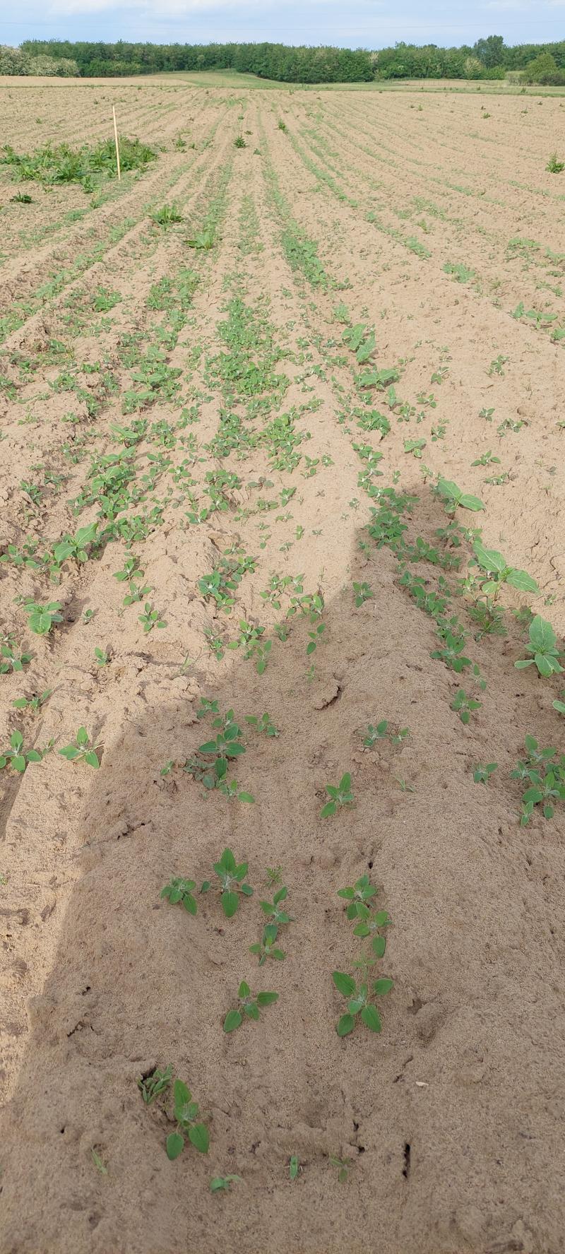

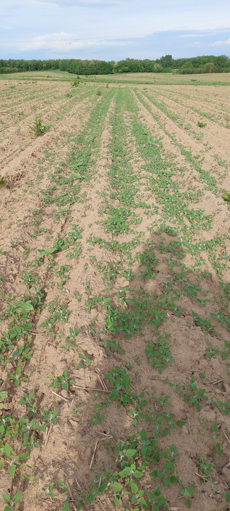

#5390 ZZ.ZZ
2026-05-09 12:40:23
Válasz A.I. #5388. hozzászólásáraDe ha várok akkor ezek a kintlévő gyomok túl fejlettek lesznek....

#5388 A.I.
2026-05-09 09:45:20
Válasz ZZ.ZZ #5387. hozzászólásáraNa itt már van mit fújni.
Én nem osztogatnám, pláne ha arcat is kinn van, várnék, míg 3 pár leveles nem lesz a napra, hogy minden előbújjon, aztán teljes dózis.
Utánna meg ha jön parlagfű (nem tudom mennyire jellemző feléd), vagy libatop, mint most is van szépszámmal, vagy szerbtövis, kender, akkor viballa, persze csak ha kell.
