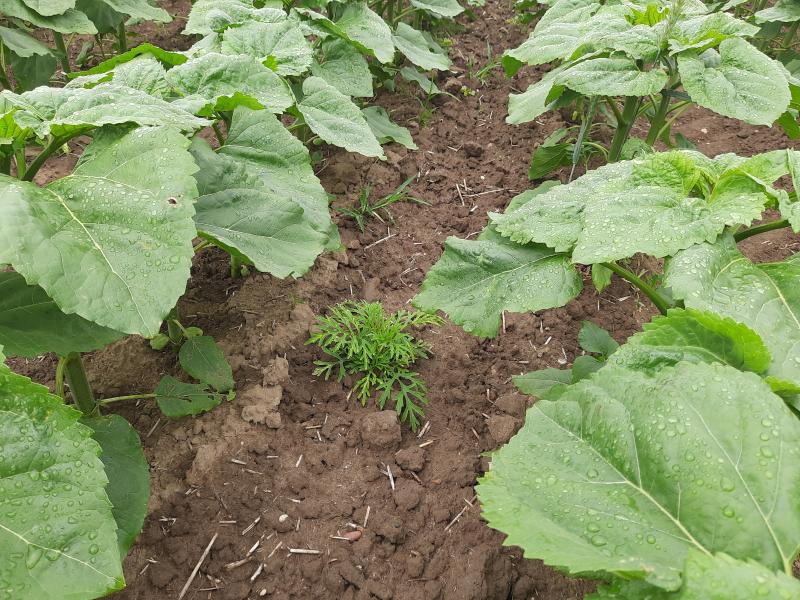

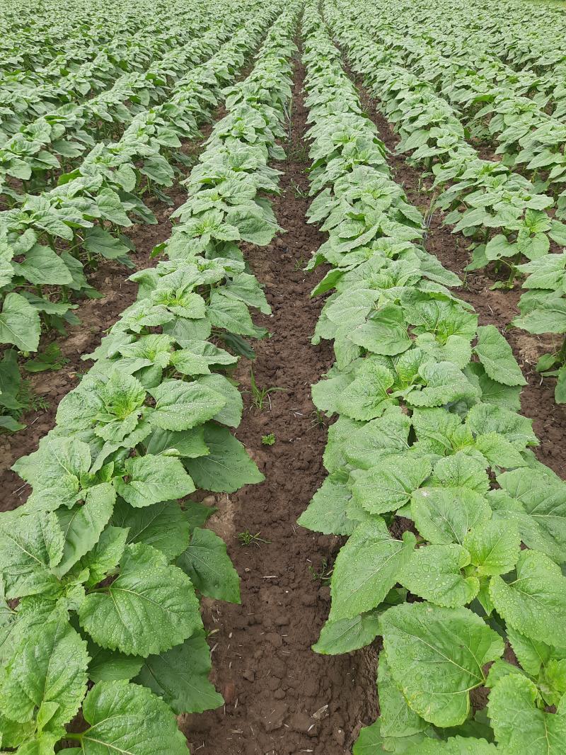

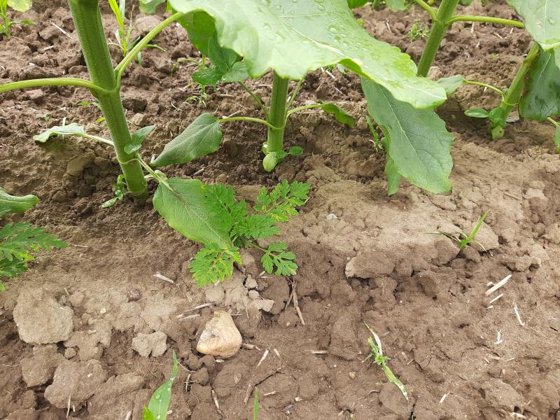

Válasz btempfli #10106. hozzászólásáraSzia!
Saját tapasztalataimat írom le.
Vetés előtt 2 héttel egy totális kezelés +karbamid hozzáadással.
2-4 levélben express 50sx + karbamid (mezei acattal mennyire fertőzött).
6-8 levélben jöhet az egyszikű irtó, ha szükséges (Agil, Fusilade forte, vagy van dim hatóanyagú is)
Sorművelés 2-3 cm mélységben
Viballa, muszáj az erős parlagfű nyomás miatt
A kérdésedre válaszolva az express nem keverhető, viszont már van a Viboxa nevű csomag. Ott a Viballa és a Biloxa kombinálható.

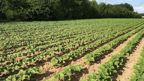

Sziasztok! Napraforgó 50 cm s sortavra való vetéssel gyakorlati tapasztalata valakinek esetleg?
