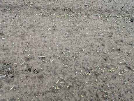

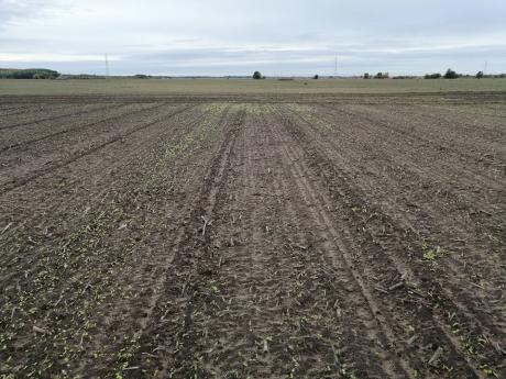

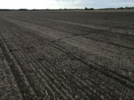

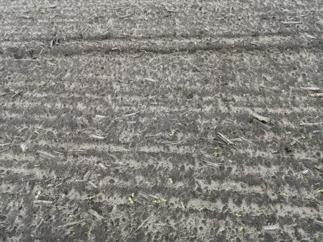

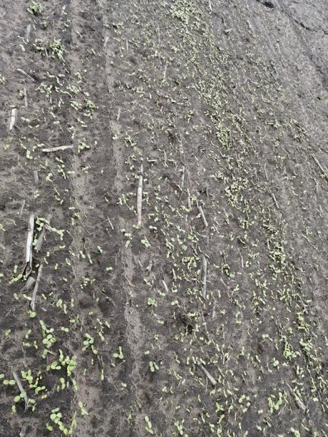

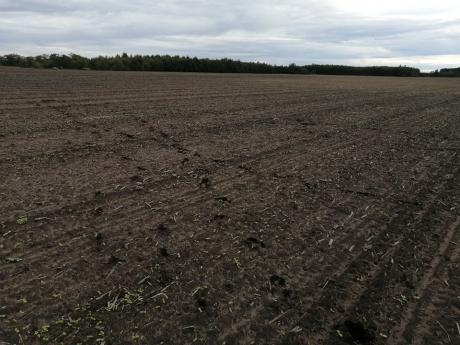

Válasz GREVEN #7073. hozzászólásáraEgy kis érdekesség. Mai határszemle. Aratást követően kapott egy sor apritó hengert a tábla, meg meghuztam grúberrel 30 cm-re.
A kísérleti 3 fajta egymás mellett. RAGT,LE113,LE136.
Azonos beállítás, azonos aratási sebesség, minden azonos, semmiben nincs eltérés a munkákat illetően.

Válasz GREVEN #7133. hozzászólásáraLE136 után a kép.
Válasz GREVEN #7132. hozzászólásáraLE113 után a pálya.
RAGT mag.
