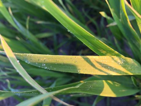

2016-04-23 17:38:45
Válasz szanberg #1467. hozzászólásáraSzerdán szórtam 100l tisztán és ugyan úgy ott van ma is a búza levelén.Ha belegázolok fénylik a cipőm a nitrótól.

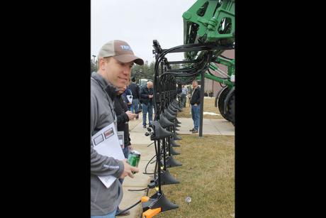

#1445 .Norbert
2016-04-19 15:44:52
A témához egy pár amerikai megoldás smile cowboy
360 Y drop
videó 1
videó 2
