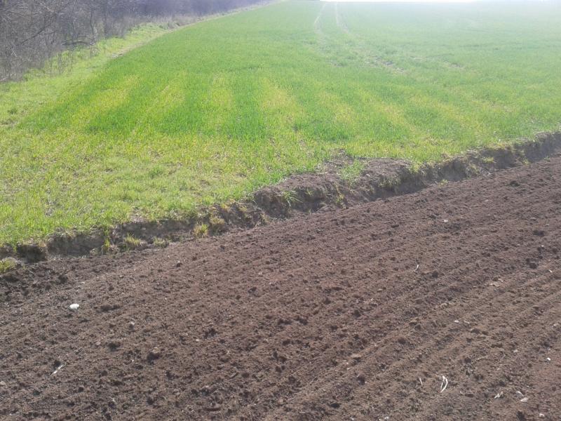

Kicsit megcsípte

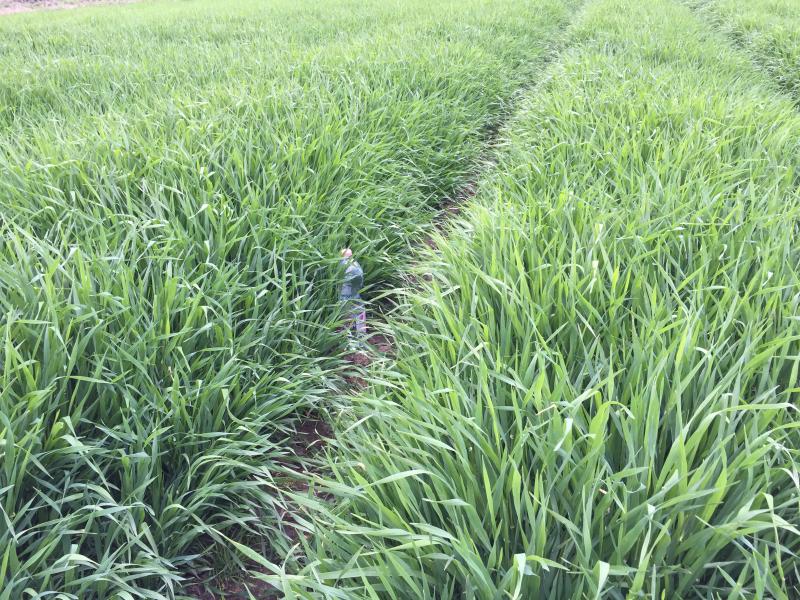

Kezelt-kezeletlen kontroll, nitrosol hatástanulmány! :)

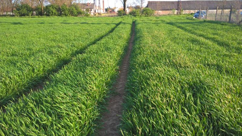

3 hete én kiraktam 380 kiló nitrosolt, sima fúvókával, és csak a nyomokat bántotta, máshol nem
