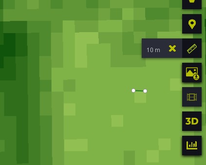

#502 MrPoke
2023-02-13 17:27:36
Válasz #bandi #498. hozzászólásáraA 10x10 es kocka átlagolt értékét mutatja az NDVI kép. ha abban a kockában csak 1m széles sáv gyengébb az kirajzolódik a térképen is.
Vannak programok amik ebből egy algoritmussal csinálnak jobb felbontású képet. De az is csak közelítő érték.
https://apps.sentinel-hub.com/eo-browser
#501 MrPoke
2023-02-13 17:24:38
Válasz arashan #499. hozzászólásáraNem most változott hanem tavaly, és folyamatosan csiszolják. Biztos jó amit írtam, ott van a jogszabályban amit megosztottam
#500 Rabó001
2023-02-13 16:13:10
Válasz #bandi #498. hozzászólásáraSzerintem a Sentinel műhold képe és az NDVI térkép két külön dolog.

#498 #bandi
2023-02-13 13:58:07
Válasz MrPoke #491. hozzászólásáraHát nemtudom, lehet amit én nézek műhold, az másabb, de amikor egy szórófej eldugult a lineáron, végig ott volt a vékony csík az ndvi térképen

#491 MrPoke
2023-02-13 08:34:52
Válasz Mötözö #487. hozzászólásáraSentinel-2 és elméletileg de elég tisztának kell lennie az égnek.
Valamint 1 képpont 10*10m es kocka. Mindent nem vesz észre.
