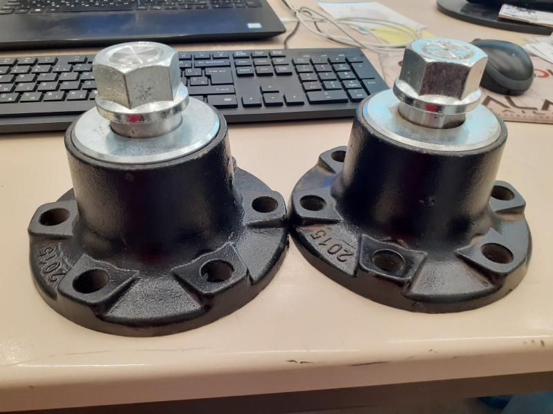

Nekünk a 2 húzócsapot lekellett szedetni.
Cat 3as golyóhoz volt. Azt nézdmeg!
Leszedettük 28mm re .

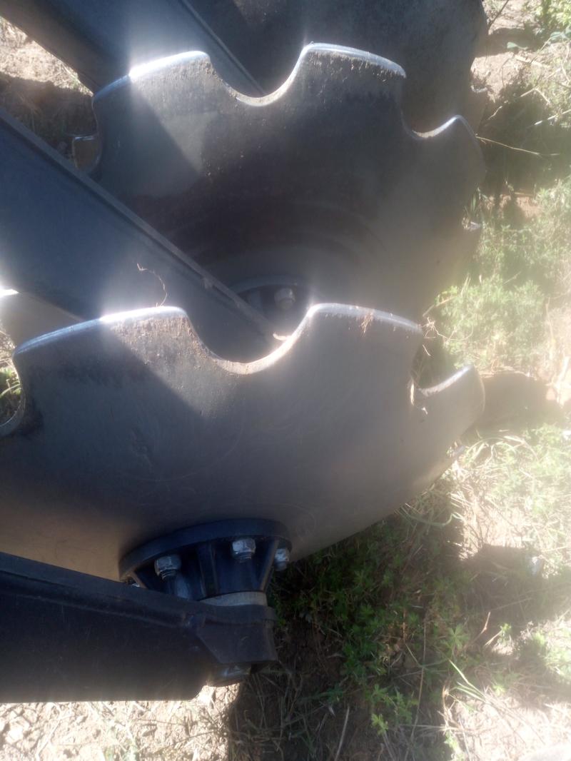

Ma néztem egy rolmako 3 méteres félig függesztett tárcsát, 2,2 tonna kerekítve, hát most láttam előszőr élőben, nagyon robosztusnak tűnik nekem, nem tudom, hogy elvinné e a 90 le-s nyugati…
Átlagos talaj, nincs semmi kiugró, dombok sincsenek.
Valakinek van 3 méteres rolmako félig függesztettben, vagy hasonló, mivel húzzátok és milyen mélyen?
