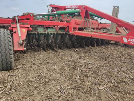

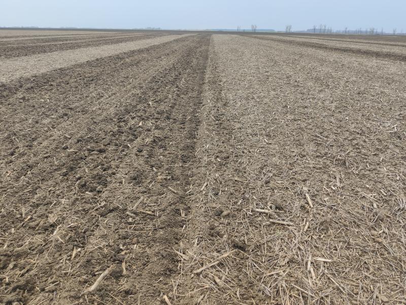

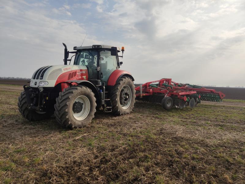

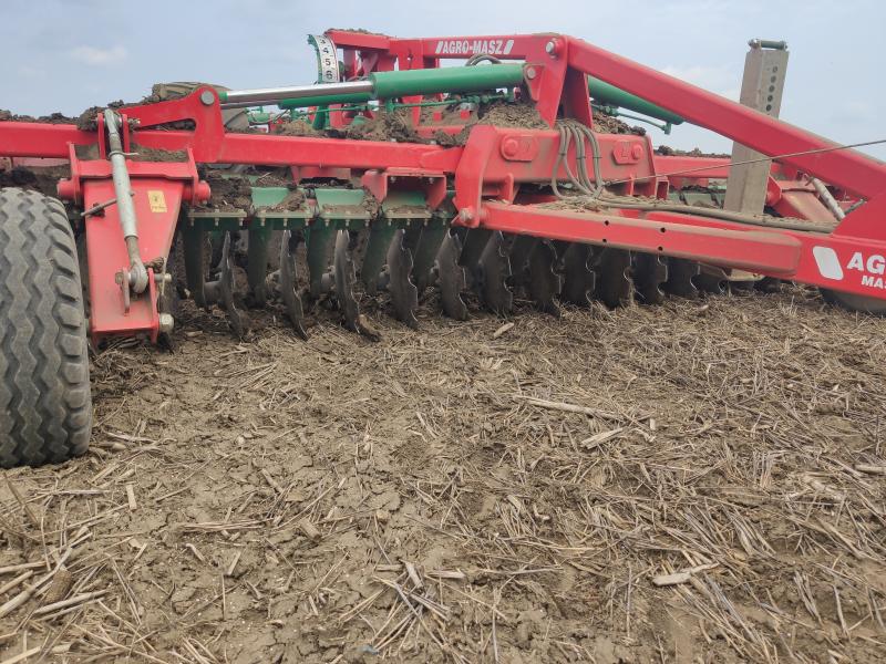

#5507 bandigh
2021-11-29 17:15:28
Válasz Bigiboy77 #5506. hozzászólásáraAz aprócsipkés lap nagyon szép munkát csinál de a kemény tarlót nem szeretni, nem kimondottan vastag anyag
#5506 Bigiboy77
2021-11-29 17:02:57
Válasz dnsv #5505. hozzászólásáraNa en is olyan P lappal kertem volna.... De valamiert mar nem gyartja a beszallitojuk (OFAS), igy lett az agressive. Talan ez meg jobb is nyaron a kemeny tarloba.... nem tudom osszehasonlitani.
Gumikerekes nyaron szerintem tokeletes volt tarlohantaskor. Gondolom a kukoricanal is jo lesz (Szanbergnek is jo..... ;))
ennek az emelokapacitas 2tonna, papiron, masszivabb fajta azok kozul amit lattam, pont ezert valasztottam ezt a gyartot. Valami mechanikus vetogep lesz, torok, osztott tartalyos (mutragya/vetomag), magasitoval, duplatarcsas vetocsoroszjaval + tomoritokerekkel (Irtem vagy Ozdoken esetleg Gaspardo). Egyelore kivalasztva nincs.
A takaro vetesnel alacsony magnorma volt a baj... ha vetogeppel raktam volna ki biztos szebb a keles.
Gumikerekes munkarol nincs kepem, majd most keszitek a kukoricaban, csak picit szaradjon.
