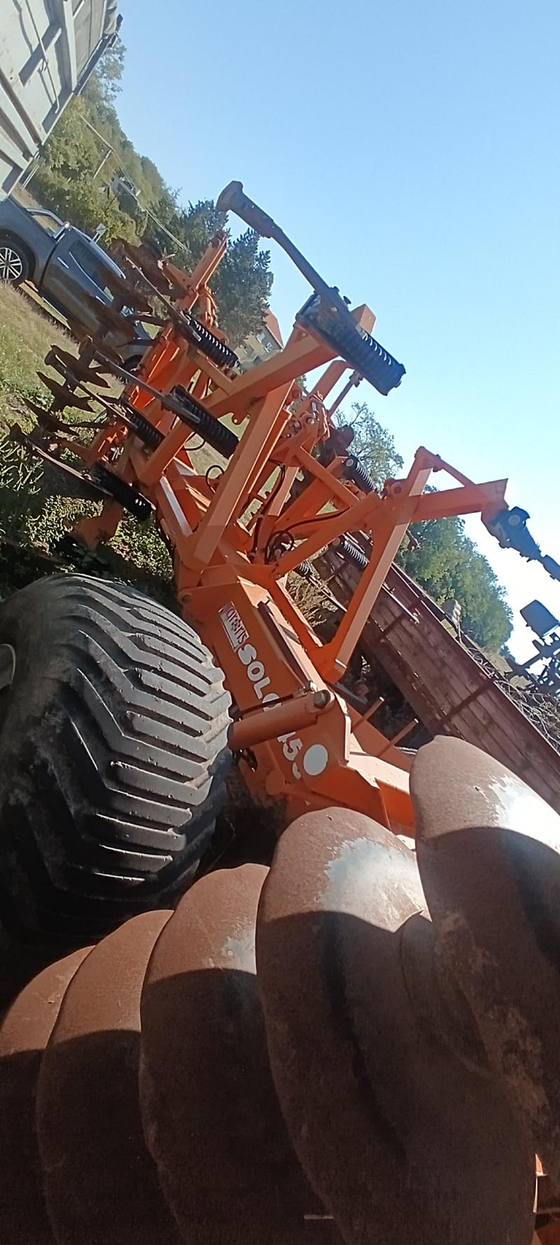

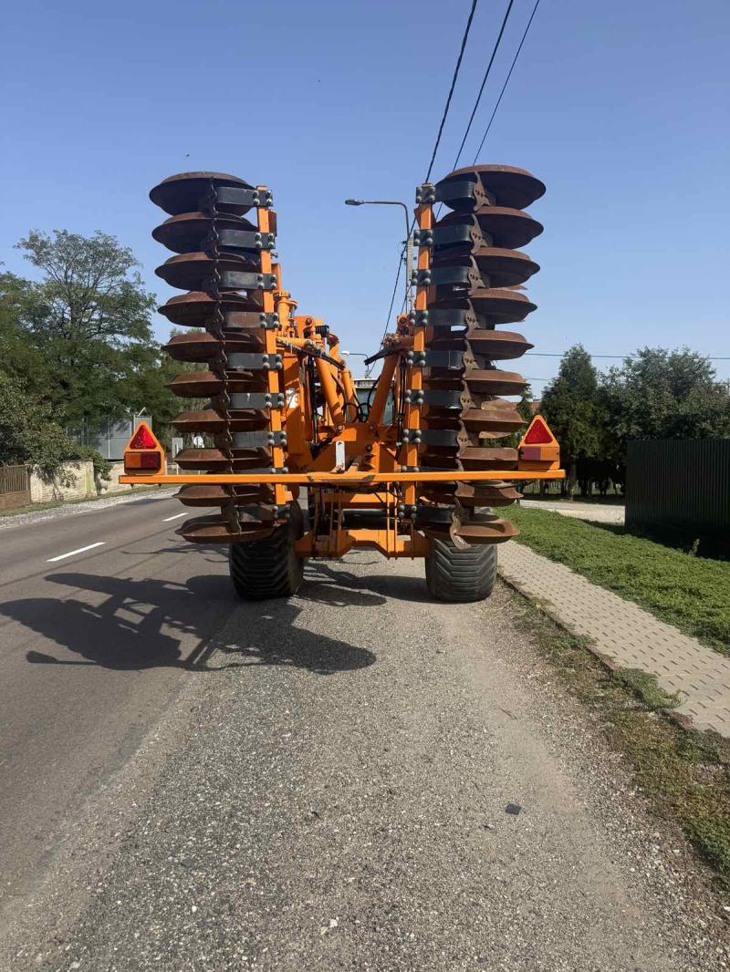

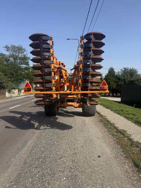

Brutális kivitel, felemelve a fő váz gerendely fej magasságban van, és az a futómű!!!!
Rendbe vágom az utókor számára, aztán amikor kell, bevetem. Ha nem bírom húzni, majd eladom, de szerintem a 775E el fog vele boldogulni.

Válasz $HMP$ #6665. hozzászólásáraÉn szereztem de találkoztam Lacival, úgy cirka 10 esztendő elteltével
Nincsen rajta meg két szélén a rög fogó, és így inkább levették a szélső lapokat, ne dobjon annyi földet két oldalra.
Nem bírta a 320R amúgy.
Van rajta javítani való, de nem rossz vas.

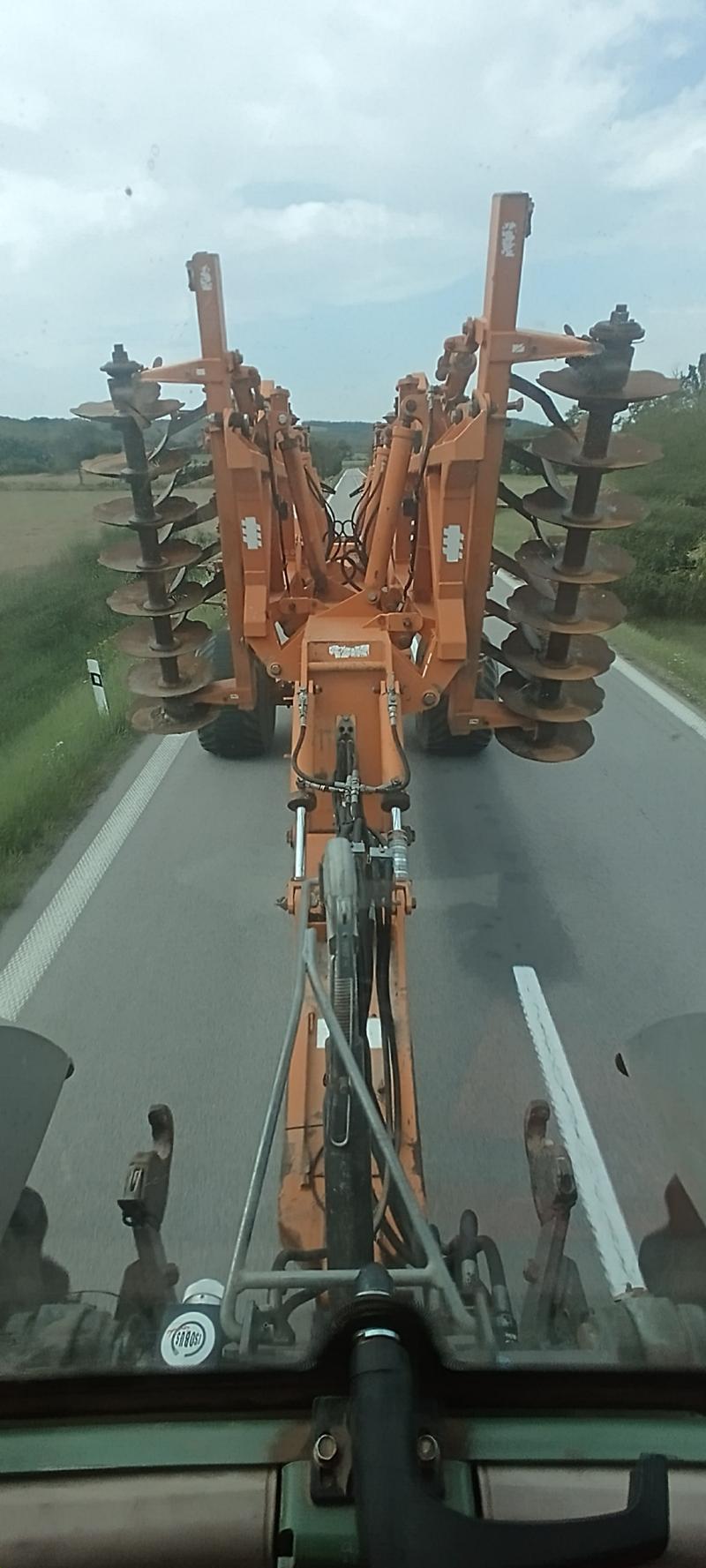

Lábon elmentem a minap 936-al, 220 km nem vészes. Oda felé 4óra 45 perc, vissza 7 óra meg egy kicsi. Azért hosszú műszak volt

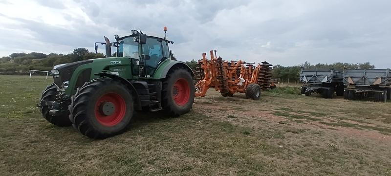

Válasz eperkacs #6704. hozzászólására22-vel egy 900-as Fendt!
Sem a steiger sem a hernyó nem erre való!

Válasz mtz1221 #6674. hozzászólásáraEz a gep TerraGrip kapakkal van szerelve, a Framest Condisc-vel tartozik egy kategoriaba (30cm-es muvelesi melyseg). Attol viszont jobban atdolgozza majd a teruletet, bitang jo eszkoz ez. Irto jo kapavalasztek van hozza mai napig. Kivalo egymenetes gep, a ~40cm-es huzastavolsagaval egyutt.
A JD discripperen 30colos kesosztas van, ami boven 30cm alatti munkara van kitalalva.
A ketto kozt lenyegi kulonbseg, hogy mas melysegre van kitalalva.

Válasz mtz1221 #6669. hozzászólására450 a munkaszélesség és 11 kapa van rajta.
Válasz eperkacs #6671. hozzászólásáraMit bánom én a termés növelő hatását, vagy nem hatását, érzelmek is vannak a világon. 20 éve nézem a Simbát, kiváltképpen ezt a ketté csukható 450-es modellt.
Ha húzni nem bírom akkor is megérte, már csak a látványa

Válasz szanberg #6664. hozzászólására5 méter széles, hány kapa van milyen osztásban ?
Válasz $HMP$ #6667. hozzászólására
A fele is sok lenne
Válasz szanberg #6666. hozzászólásáraNa bameg ezt is megszerezted ingyen mi max 15000
