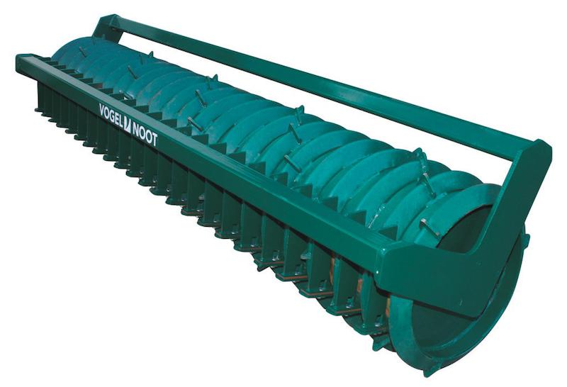

Válasz Berkó_ #2286. hozzászólásáraNekem jó lenne egy vogel koppintás is lengyel módra, de csak nagyon hasonlókat találtam, illetve az uniának is van ez a tárcsája, de annak meg az ára már nagyon sok.

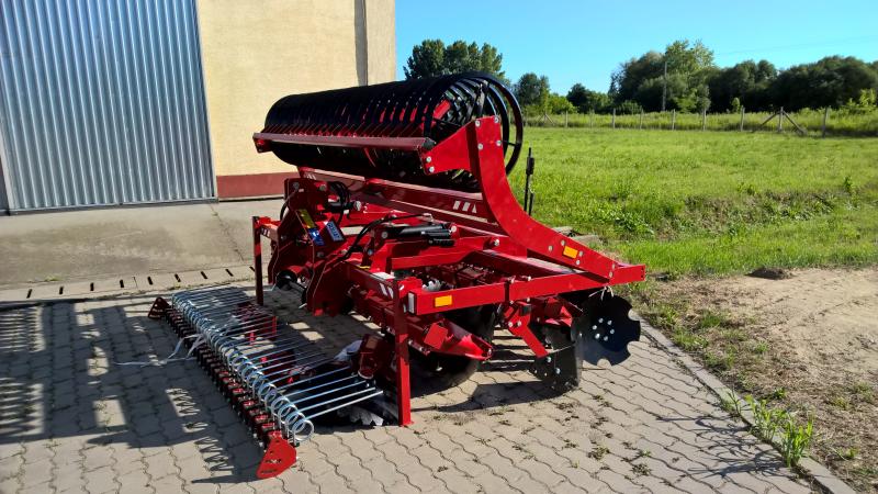

Válasz atisgyulai #2282. hozzászólásáraNem Heva... Expom. Heva kopp nagy vonalakban...
Válasz bobo77 #2281. hozzászólásáraHeva?
Válasz VMisi #2279. hozzászólására3 méteres 1800 kg az adattáblán, megmértük úgy 1880 kg 560 mm lap 600 mm v gyürű hidraulikus szögállítás. Szalagro nal.

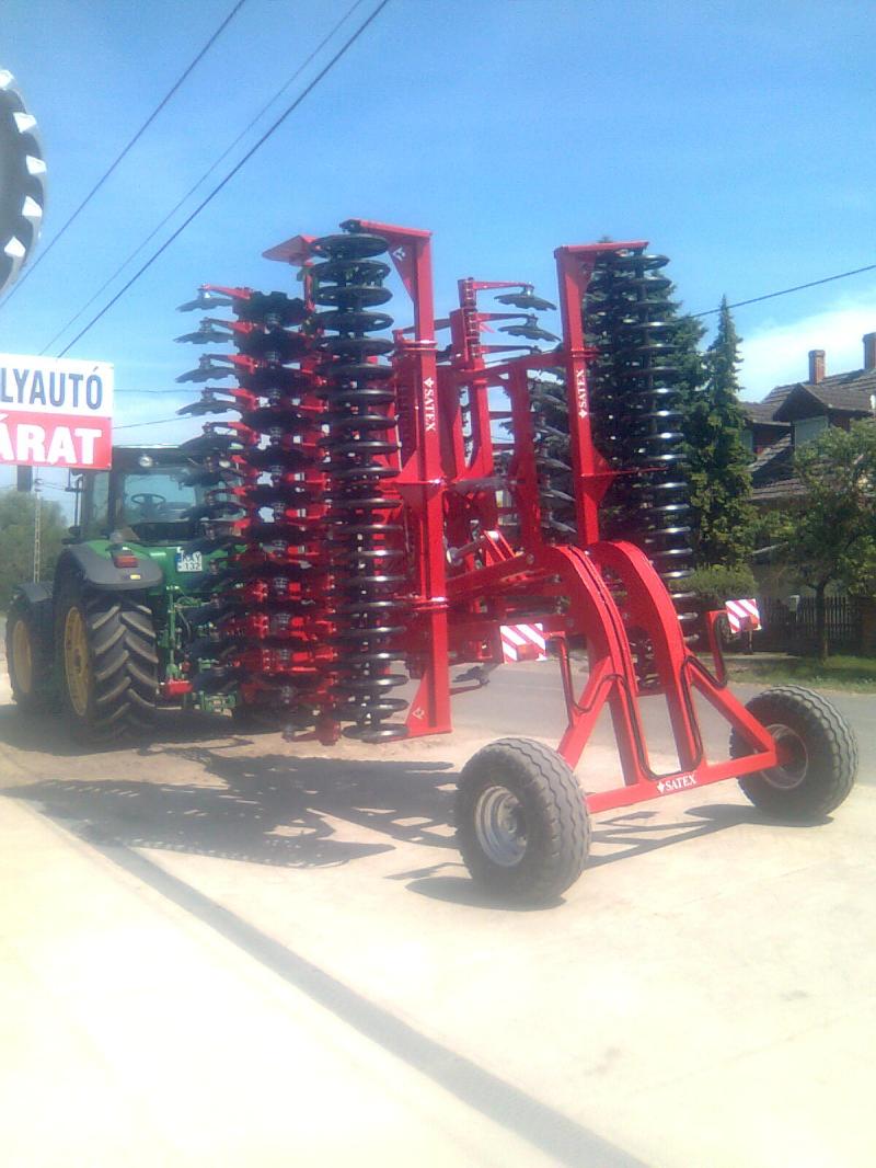

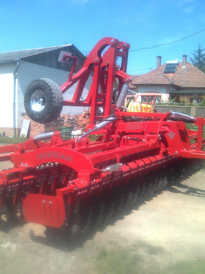

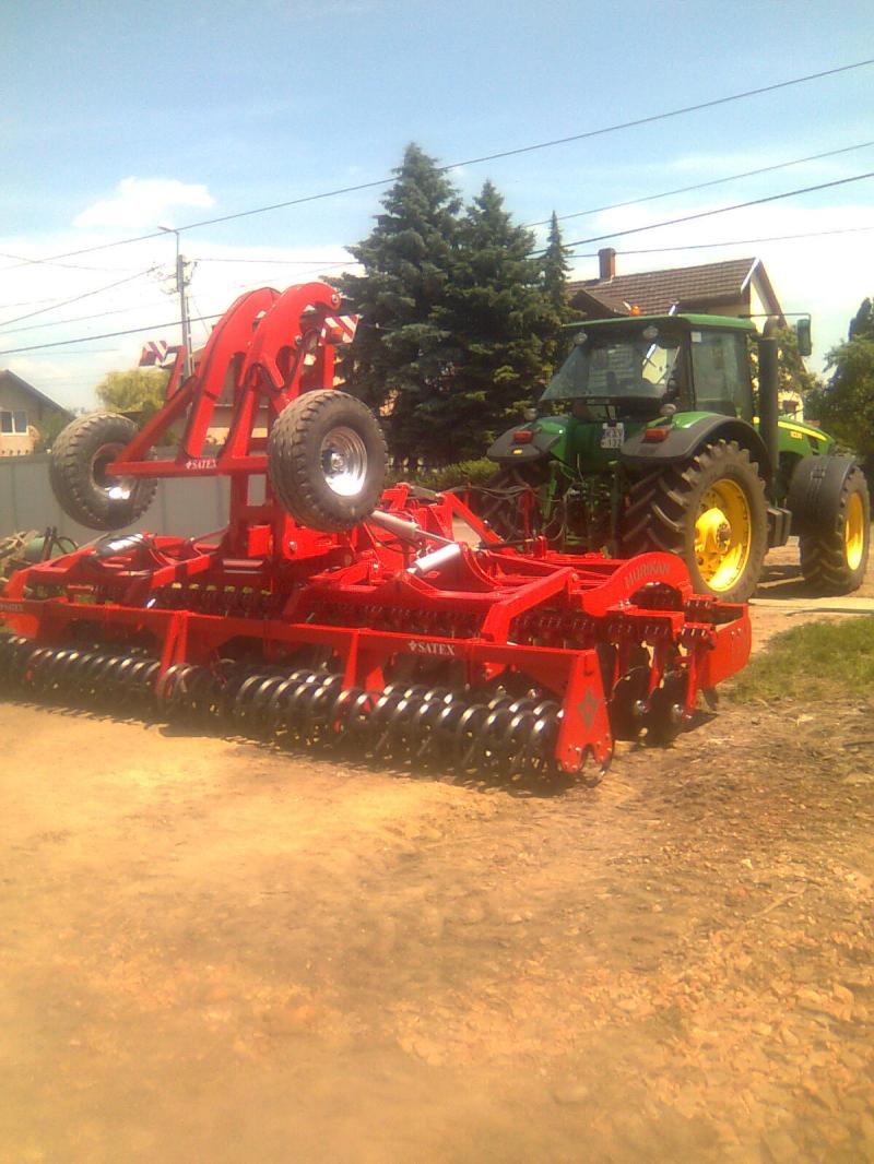

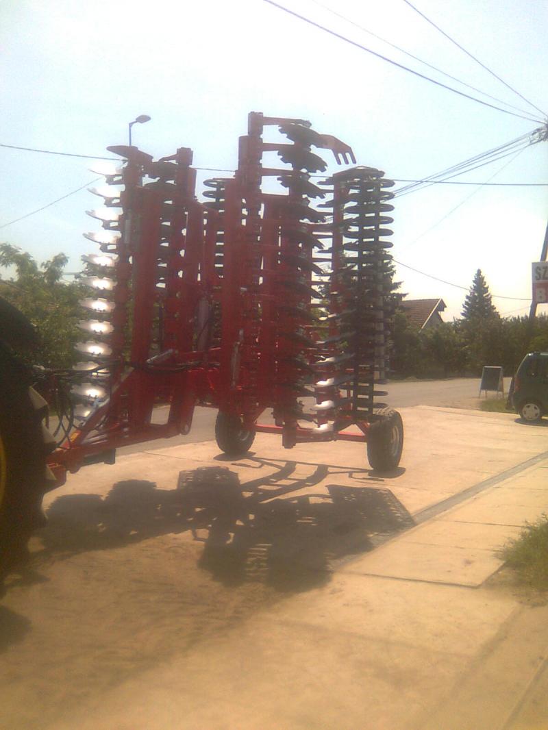

Válasz Mf-es? #2255. hozzászólására 6-méteres,41 mázsa, 6,5misi az agromason lett meg rendelve akciósan, éles bevetés aratás után.
