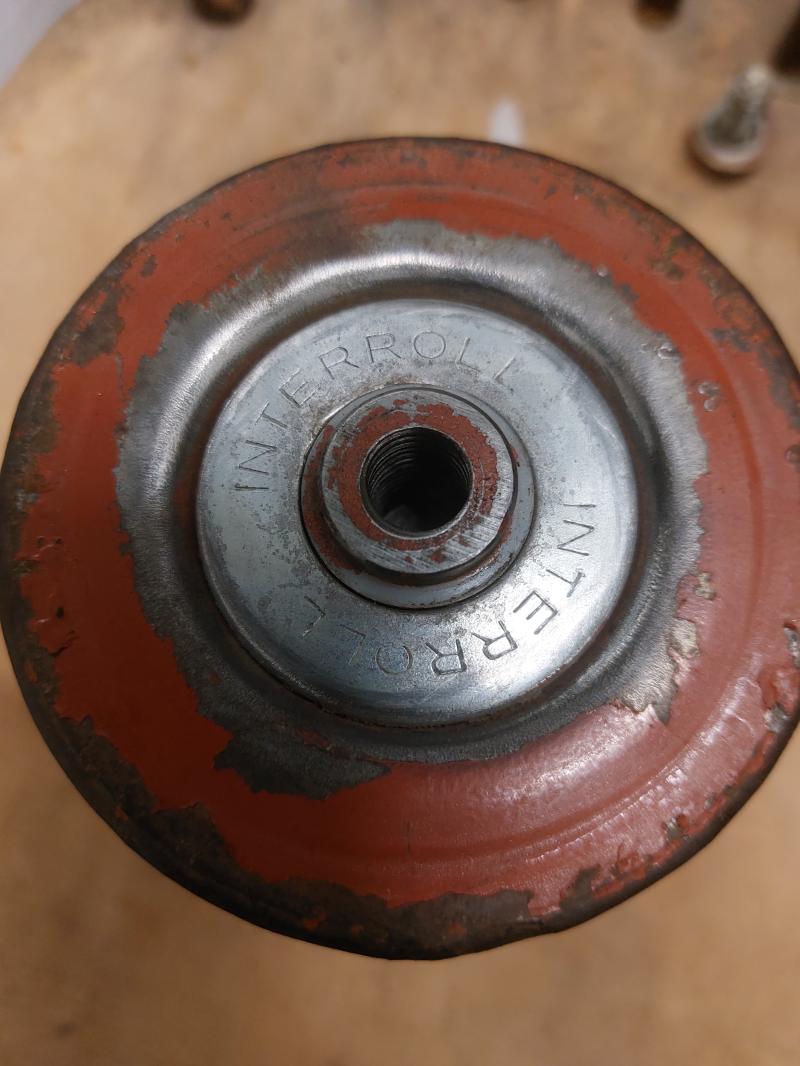

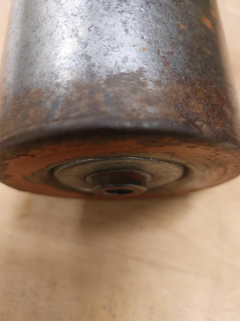

Válasz Gumóka #14490. hozzászólásáraMilyen ék van benne ? Nehogy kúpos volt, csak elveszett a feje, 1x egy olyan miatt két napot szórakoztam egy ganészóró agyával.

Válasz Gumóka #14481. hozzászólásáraMint már mondtam itt mindenkinek. Cső ami rámegy, M24es anya a végére, 2 helyen meg oda hefteled a másik felét sz agyhoz.
Válasz .Richard. #14485. hozzászólásáraVégső esetben én is erre gondoltam, végülis annyi erőhatás éri, ami rendet felvesz...
De még kicsit javítok a spéci lehúzómon, mert hajlik, aztán meglátjuk
Válasz medikus #14484. hozzászólásáraHa nagyon szakmaiak akarunk lenni, retesz az, de igen, van benne.
Már izzásra hevítettem, ütögettem, de semmi.
Ja meg fujkáltam wd-vel.
Mondjuk a meghajtó kardánja is 1 napomba került...
Válasz Gumóka #14481. hozzászólásáraVágj bele flexel párhuzamosan a tengellyel,kivül belül. Aztán összerakáskor összehegeszted,leflexeled,èszre sem lehet venni.

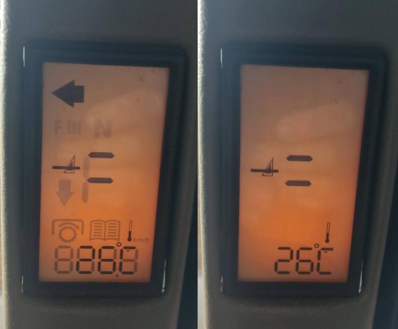

Válasz VMisi #14517. hozzászólásáraKábeleket azért lehuzgálnám róla egy éjszakára, és át is kontktszorézve tenném fel másnap, javítsttása előtt.
Válasz Sk Laci #14524. hozzászólásáraA kép is 26 fokban készült. Nem sokat javult.
Válasz VMisi #14520. hozzászólásáraNekem hamar rendbejött. Tiédhez nem tudok hozzászólni.
20 fokba se javult semmit se? Vagy látszik javulás?

Válasz medikus #14521. hozzászólásáraKöszi! Legjobb lenne ha csak megjavulna a hidegtől.
Válasz VMisi #14520. hozzászólásáraMezőgazdasági gépek kijelző javítása!! Google,és utána választhatsz a sok kínált közül!
Válasz Sk Laci #14519. hozzászólására3 napja kapott hőgutát, azóta volt 20 fok is, de maradt ilyen. Várjam meg a még hidegebbet?
Válasz VMisi #14517. hozzászólásáraNekem volt ilyen a múltban a NH traktoron. Visszahült a levegő, minden rendben megy tovább.
Válasz VMisi #14517. hozzászólásáraAutókét a Pixel csinálja!
A 41 fokban megadta magát aratás közben az lcd kijelző. Az egyik kép az irányváltó előre a másik hátra állásában készült. Nem javult meg este a hűvösebben sem. Megváltozik a power kapcsoláskor is a kijelző.
Biztos a kijelző halt meg?
Elvileg szokták javítani. Hol csinálnak ilyet?

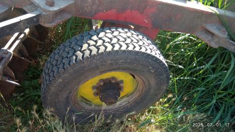

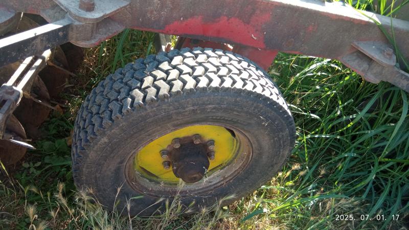

Válasz mtz1221 #14492. hozzászólásáraNem ék, retesz!

Válasz mtz1221 #14489. hozzászólásáraNincs akkora csődarabom.
Holnap még ráfeszülök, ha nem hét közepére küldi a lengyel postán az újat
Válasz Gumóka #14487. hozzászólásáraVan ott szerszám elèg!
lehet kiteszed a napra aztán szètesik a melegen.
Válasz Gumóka #14481. hozzászólásáraMost nézem nagyítva! Van ék is! Ott is spiccelj be neki!
Válasz Gumóka #14481. hozzászólásáraKalapáld körbe,másik oldalról ellent tartva! Hátha nyúlik annyit az anyag!
Válasz Gumóka #14481. hozzászólásáraFúrj bele, ott a lemeznél, és öntsél fékolajat a lyukba!
