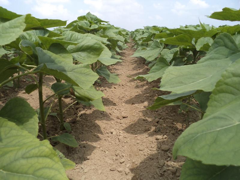

#885 Géza15
2014-02-21 12:56:00
Mármint én a kukoricára gondoltam, napraforgót nem szoktunk termelni, egyszer próbáltuk, de nem jött úgy be, és nem is értek hozzá :/ De a képen látható állomány szép és egészséges :)
#884 Devyd
2014-02-21 12:52:24
Válasz #881. hozzászólásra
Nem tudom!
Ilyen volt tavaly június első hetében!
h
#883 Géza15
2014-02-21 12:51:47
De ha erős a kezdeti fejlődése, nagyobb mennyiségű gyökértömeget hoz létre, akkor jobban stressztűrő is lesz, s még a virágzása is hamarabb bekövetkezhet, így elkerülve a légköri aszályt? vagy ez rossz feltételezés ?:D
