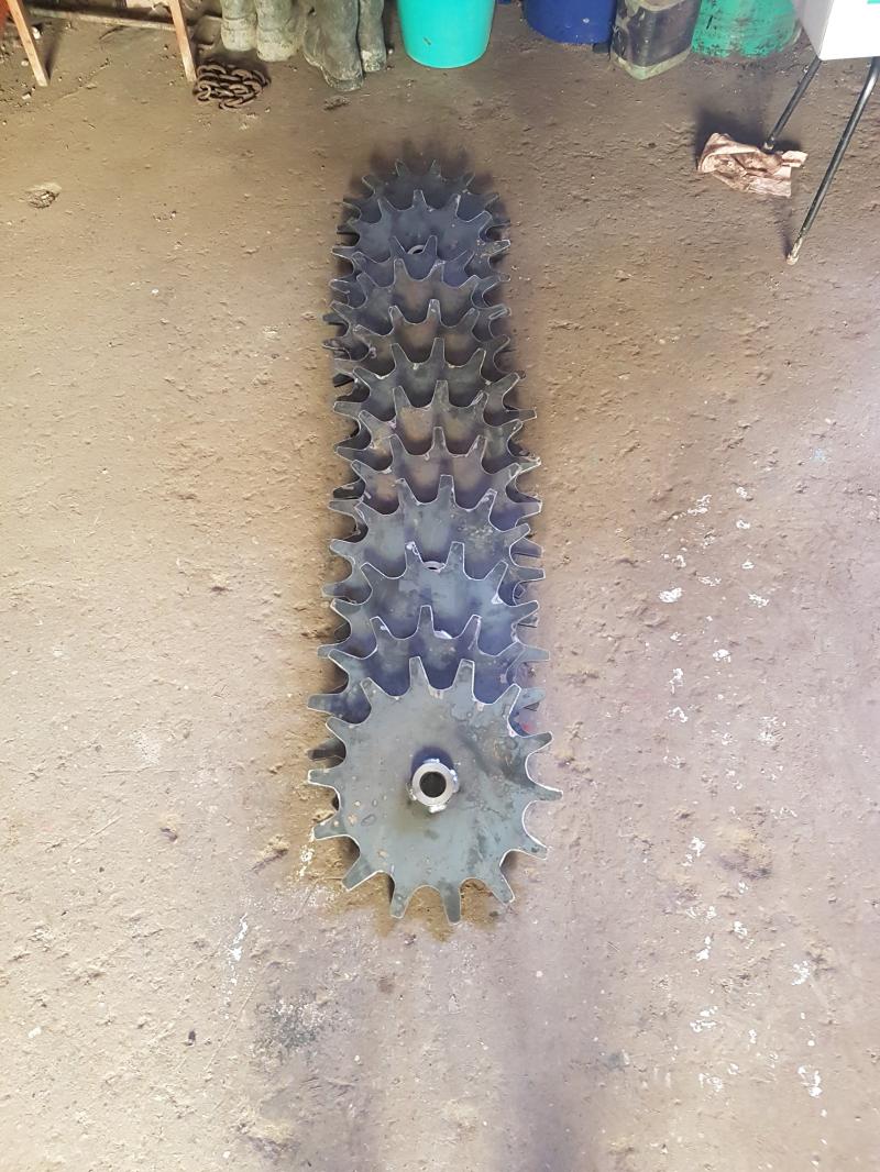

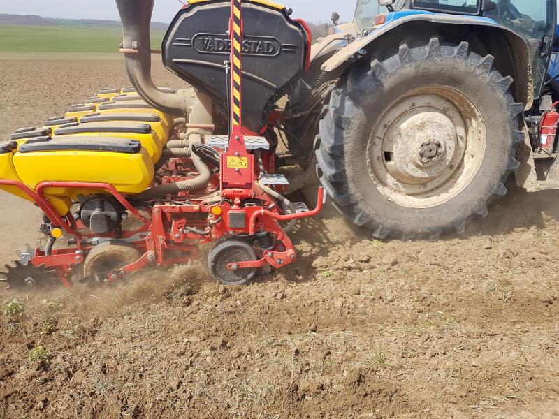

Válasz Becő #1076. hozzászólásáraTavaly vettem egy 8 soros csukós Maximát, arra akartam most a télen gyártatni acél kereket de először simában gondolkodtam mint nagyonsok direktvetőn van is ez, ezért érdekel ennyire.
Amúgy ezen a vetőgépen van egy olyan alkatrész a pro kerék helyén amit kevés gépen láttam idáig, mégpedig egy tárcsa pár ami zárja-szorítja össze a magárkot és utána jön majd a tömörítő keréksor, no ettől még ott sem nyílt meg a vető sor ahol tavasszal vízállás miatt nem tudtuk megművelni a földet de a vetőgépet már bele-bele tudtam húzni körbe a vízfoltba.
Itt egy ilyen tárcsapárral felszerelt maxima, hogy lásd mire gondolok

Válasz szanberg #1075. hozzászólásáraEz drágább, mint egy sima gumikerék gondolom az előállítása is költségesebb. Azt mondja a képviselet, hogy az eredeti gumi tömörítő is bezárja a sort. De nem nedves talajon, ez látszott. Először csak egy sorra tettük fel, de látványosan jobb volt a csillagkerekes sor. Nem volt vágott sáv. Hátránya az ujjak nagyobb felszínt hagynak, a betüremkedések végett. Ezért kell mögé a lánc, hogy simára elhúzza a felszínt. Ezt tavaszra megcsináljuk. A 12db csillag ára csapággyal, hüvellyel nem volt 1,5 gyári kerék ára.

Válasz szanberg #1074. hozzászólásáraígy van, de azt hittem az látszik a képen, négy oldalt hegesztve van szimmetrikusan a persely amibe a csapágy megy.

Válasz Becő #1073. hozzászólásáraGyárilag miért nem ezekkel szerelik fel őket?
Mi lehet az ilyen csillag kerekek hátránya szerinted?

Válasz Becő #1073. hozzászólásáraIsmerem ezt a Koyo csapágyat azért nem értem teljesen mert az dupla olyan széles mint a kereked anyaga, de akkor most úgy képzelem el, hogy van egy esztergált agy rész kompletten beleoltva az acél tárcsába és azt hegesztetted bele, tehát a csapágy nem érintkezik közvetlenül a kerék anyagával!?

Válasz szanberg #1071. hozzászólására80x e Ft darabja a gyárinak, amit látsz oldalt ott van 2mm vastag perem, az fogja az egyik oldalát, a másik oldalon pedig zéger- gyűrű fogja a monosem tömörítőbe is való koyo csapágyat.Az a csapágy tapasztalatunk szerint sokat bír, nagy felületen fekszik fel.
Én két típust próbáltam kicsit keverni, a vékony hosszú ujj a vizes talajon jó, a rövid sokbordás a szárazon. Hogy ne süllyedjen mélyre, ezért lett a "hegy" kb. 2 cm és lapos.

Válasz Becő #1070. hozzászólásáraEz azért jobb a sima acél keréktől, mert nem csak rányomja a nedves földet ami később kinyílhat esetleg a feltalaj száradásával, hanem úgymond összekapálja a magárok felett a földet, közben mélyebben magmélység felett közvetlen ott tömörít???
Száraz rögesben hogy működik?

Válasz Becő #1070. hozzászólásáraA csapágyat hogyan rögzítetted a kerekekbe?
Gyárilag így kérve sokkal drágább lett volna a gép?

Válasz szanberg #1060. hozzászólásáraTigerezettben is jól működik. Nem fötri ki a magot, nem is tapossa meg. Én 40cm külső átmérőjüt csináltatam, de 30cm ami tökéletes.

Válasz szanberg #1049. hozzászólásáraSzerintem ez nem végez mélytömörítő (4-5cm) munkát. Kis Zombi tud erröl is többet mondani. Én mindkét oldalra tettem koyo széles csapággyal. 5cm hosszú ujjakat vágattunk 2cm külső szélességgel. A vastagsága 12mm.

Válasz Becő #1047. hozzászólásáraA sima acél tömörítő kerék pártól jobbak ezek a fogazott megoldások?
Én arra gondoltam, hogy technikai furatos lánckereket vennék,azok jó bitang vastagok, valami 16B-s lánchoz valót, közepét csapágy méretre szúratnám, valami egyszerű rögzítést neki oszt jónapot, megvan a fogazott zárókerék, legalább 1 oldalra ilyen kéne szerintem

Válasz J.D. Borda #1034. hozzászólásáraVan Monosemünk is meg egy 12 soros White is a portán, de tavaly vettem ezt a Maximát a sávművelés végett, mivel amúgyis 8 soros a technológia már, illetve az ódalgósban a vontatott elfarolt, meg már úntuk kicsit a keresztbe-hosszába való átszereléseket a nagynál.
Ha hiszed ha nem az európaiak között a leg masszívabb a Kuhn. Tempót nem sorolom ide mert abból még nincsen annyira a köztudatban, használtból sincsen még palettán oly sok, meg az egy új fejlesztésű technika, ezek meg régiek.
A monosem a kemény részeken csak 1 centire vágta meg az árkot és be nem temette a magot, mellette a Maxima tartotta a mélységet és még rá is zárt.
Ezen nekem nincsen pro-kerék, hanem a tömörítő kerekek előtt van egy toldó tag amin két kis szögű íves tárcsácska van felszerelve ami magárok mellé metsz és rászorítja a talajfelszínt, meg sem nyílt még nyersben sem úgy az árok száradás után.
Pár évig ezek maradnak, kis traki monóval napraforgót elveti, közben 8 sorossal kukoricákat meg szójákat szépen, van rajta automata sorelzárás is, összekötve az RTK-val, annyi, hogy egykét kocsin ki kell cserélni ezeknek bizonyos alkatrészeit mert elfáradt két rúgó, átnézzük rendbeteszem és jövőre mehet így precízen hiba nélkül, nagyon jó a sorelzárás, örülök, hogy ilyen lett. Használt gép volt, egy Kunh front tartállyal volt párban ez a függesztett csukható 8 soros, 3milláért jó vétel volt, kellett a front tartály a sávműveléshez, le is szereltem a gépről és fel fogom rakni a Stripcat-re az elosztókúpot meg becsövezem szépen majd, hogy tudjak komplexet sáv alá pakolni repcének mondjuk, illetve a 8soros függesztettel ódalgóson is tudom tartani a sávozást, nagyon pontos, továbbá ez 75 centis nem 76,2-es, a sávhúzót és a sáv injektálót is erre állítottuk be így minden szépen kerek számmal dolgozik RTK-ban is egyenlően.
Ha jól beáll a történet sávozás tekintetében akkor egy függesztett 8soros Tempót gondoltam volna majd venni ha pedig nem akkor egy vontatottat, talán az jobb a traktornak, bár úgyis a 220-assal vetünk. Az első tempók nagyon xarok voltak, inkább vettem volna egy monosemet, a mostaniak viszont már kiforrottak szépen.
