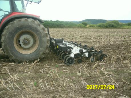

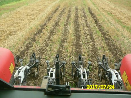

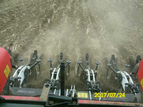

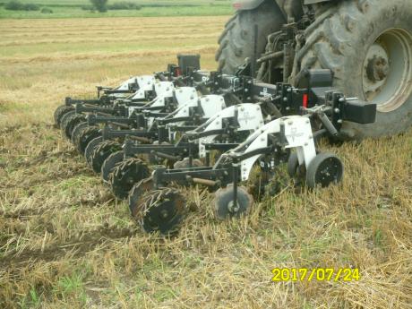

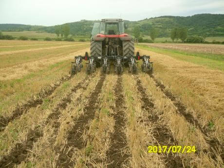

#653 szanberg
2017-07-24 21:48:05
Tegnap este esett 7-12mm változóan, ma nem arattunk. Felakasztottuk a Stripcat-et és kimentem próbálgatni kalászos tarlóba és rövidtárcsával hántott repce pályára is. Marha jó munkája van szerintem és nagyon könnyű húzni, nem is értem miért hiszi mindenki, hogy 300+ lóerő kell a 6 soroshoz, amikor a 140-es kubotával elhúznám. Nyílván rossz talajállapotnál fokozódik az igény de a letaposott forgóban is a 260-as Ferga szinte meg sem érzi maga mögött.
Amit tapasztaltam: most, hogy ragadósabb a két oldalon elhelyezkedő "legyező" tárcsák szögét kisebbre kell venni tehát, hogy párhuzamosabban fusson a késekkel, szabadabb legyen hátul a szűkülő oldala neki, hogy a ragadós vályog ne álljon meg közötte. Aztán elkezdtem gyorsabban húzni és akkor láttam, hogy ha 10körül megy akkor már nem ragad meg, egyszerűen kidarálja maga közül az anyagot, még ha nagyobb kötöttebb görcsöt is húz fel a kés akkor is elverődik tempónál jobban.
De egy rublikával lazábbra veszem majd a szögeket, egyik soron megcsináltam és látszott is ,hogy a nyersben így a jobb.
Továbbá a képeken is látszani fog, hogy a traktor nyomában picit rosszabb minőségű a sáv, gyúrtabb darabosabb valamelyest, ha most rögtön kéne repcét vetni utána akkor ez a két sor nem lenne nyerő a többinél igen jó a pálya. Nyílván kéne a trakira a művelő ikerkerék szett és akkor sorközét taposná vagy úgy összeforgatni a kerekeket, hogy sorközt fussonak csakhát akkor meg szűkebbre kéne venni a kormányszöget az meg zavarna, szóval ezen még kell majd agyalni kicsit, igaz ha ősszel tavaszi alá húzzuk akkor nincsen jelentősége neki, repce vetéshez pedig megkell hántani a tarlót, majd ápolni egy sorral és azt be strippelni, akkor a felső magágynak valóban már nem lesz rög meg darab meg miegymás, és az a megkeltebb földből olyan vetősáv lesz mint a mese.
25centi mélyen fut a kés, fogok gyártatni hozzá mélyítő bontócsúcsokat, hogy a 30-at el lehessen érni jó állapotoknál, valami hardoxból legyártatom.

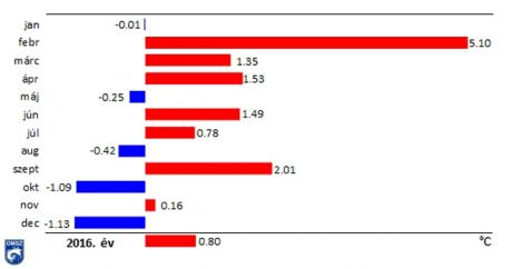

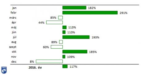

#649 _NB_
2017-06-13 00:16:57
A növénynek víz kell a tápanyag felvételhez és víz kell a tápanyag beépítéséhez is, túlzással élve, hiába ültetnék egy kukoricát a 700kilos NPK-s zsák közepébe, ha nem kap vizet.
Az éves csapadék 550-700mm volt tavaly ami nem volna rossz, csak az éves eloszlása gatya, itt lépne közbe a vízgazdálkodás ami nem nagyon van.
itt a csapadék
itt a középhőmérséklet eltérése
- 2016 csapadék
-legfelül lehet évet váltani
-alatta lévő sorban meg az adott év adatait nézegetni

Napraforgó homokon sávművelővel, homoki zab takarónövénybe vetve. Egyenletes kelés, fejlődés, gyomelnyomás. Most jelennek meg a parlagfüvek a sáv szélein (gyomírtóval kezelve), a növény kb 80cm. Itt majd a júli-aug lesz a döntő, de most 3cm-en víz van. Ez a táblánk kevesebb esőt kapott jóval, mint a másik homok (50-9), és nem volt csapóeső.
A kudarc:
Kukorica agyagon
Olajretek árvakelés 11nap! alatt elnyomta a kukoricát. Együtt keltek, AZ ÉN HIBÁM, hogy vártam az osztott poszt gyomírtással. Így a szántott (nem gyomosodó) kukorica szép a többi heterogén (K.O.-közepes magasság).
- A grubberezett már tavasz elején szárazabb volt, mint a többi technológia, oka szerintem, a virágzás végén beforgatott zöldtrágya.
- A tavaszi sávművelés agyagon a sáv néhol szétnyílt 25cm- mélyen. Itt is K.O. a kukinak. Ahol nem nyílt szét, ott közepes.
- A no-till, sajna a Monosem nem tudta mindenhol beletenni az 4-10cm mély magágyba a magot, nagyon kemény a kiszáradt agyag a gyökérnek. Itt is vannak jobb részek is.
-A lazított rendszernél az olajretek okoz problémát.
Így nem lesz objektív a kísérlet. Majd jövőre tapasztaltabban újra kezdem.
Homokon
A közel 50mm csapóeső megtette hatását, a terület mint a beton és mellette kiszáradva. Erre nem tudok pontos magyarázatot adni, mivel mikor esett, láttam, hogy nem folyt el a víz és nem is állt meg a területen. levezette volna mélyre? De a homok engedi fel a vizet. Ha tudtok adjatok megoldásokat, ti mit gondoltok. Ez is heterogén.
Sajnos kultivátorozni sem tudok, mivel annyi szármaradvány van a felső 10cm-be bekeverve, hogy 10m-en belül összehúzza.
Összegzésem:
-nagyon sok a kérdés
-takarónövényt vetni, nem szórni (soha nem értettem miért hozza ezt fel az amerikai, most megtanultam)gyomírtani akár hetente is specifikusan!
-RENDSZER, ezt már írtam, most durván kijött, minden esetre fel kell készülni- olyan sorközművelő kellene ami a sok szármaradvány mellett is tud dolgozni.
Taposás elkerülése. Nagyon látványos a nyom. Ott fele akkora a kukorica a not-tillnél.
-talajtípus: Agyag ilyen szárazságban akkor is megreped, ha csak rövidtárcsával mozgatod meg vetés előtt. Mivel vetéskor nedvesebb volt még, mint a szántott, nagyobb volt a térfogat veszteség. ebből következik, hogy
-sávot csak ősszel szárazon lehet húzni, törekedni kell rá
-homokon a nedvesebb részeken még mindig lehet gilisztát találni a felszín közelében.
-Április végi vetés, de még akkor is hűvös volt a talaj.
-Az ősszel soknak tűnő takarónövény is kevés lesz tavaszra. Nincs árnyékolás rendesen, lassabb fejlődés a hűvös talaj miatt, gyomok elhúzódó kelése.
Takarónövény adott egy nagy löketet a baktériumoknak, gombáknak, vagy most érett be a 6 év nem szántás, és a két nedvesebb év? Nem tudom, de a talajszerkezetek, illatok nagyon kedvesek mikor ásóval kiemeljük a talajt, csak a kuki senyved benne.
Az mindig is látszott, hogy mióta nem szántunk alacsonyabbak a kukik, de a habitus is gyengébb most.
Még nem adom fel, mert a szántás nélküli mindig a nyár vége felé előzött be, de már sajnos vannak olyan kukiegyedek kik feladták.
Most a legnedvesebb talajunk az, melyiket aug 5-én meglazítottunk és nem kelt ki a takarónövény benne, csak a gabona szármaradvány maradt bekeverve a felszín közelében.
Szórtunk Herémixet is Zsomborral 2ha-ra, még nem jött rá eső, meglátjuk ki tud e kelni a betonon.
Természetesen már nevetnek rajtam azok akik semmit nem hajlandók kísérletezni, csak a már jól bevált dolgokat l(op)esik el. Nem adom fel!
