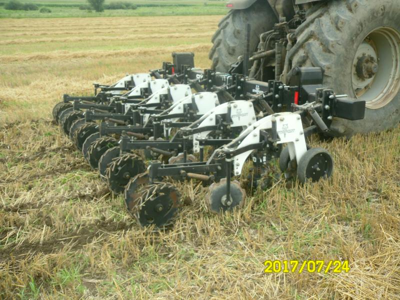

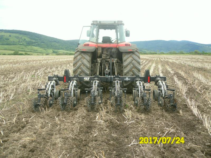

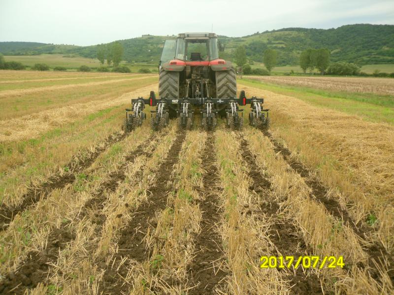

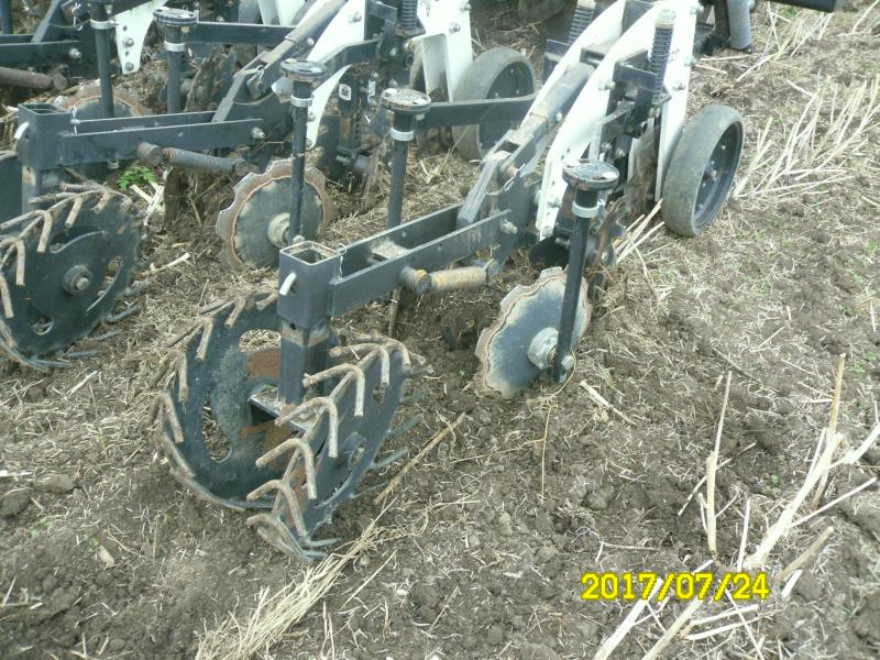

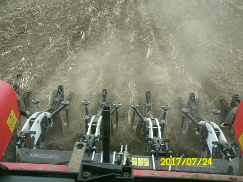

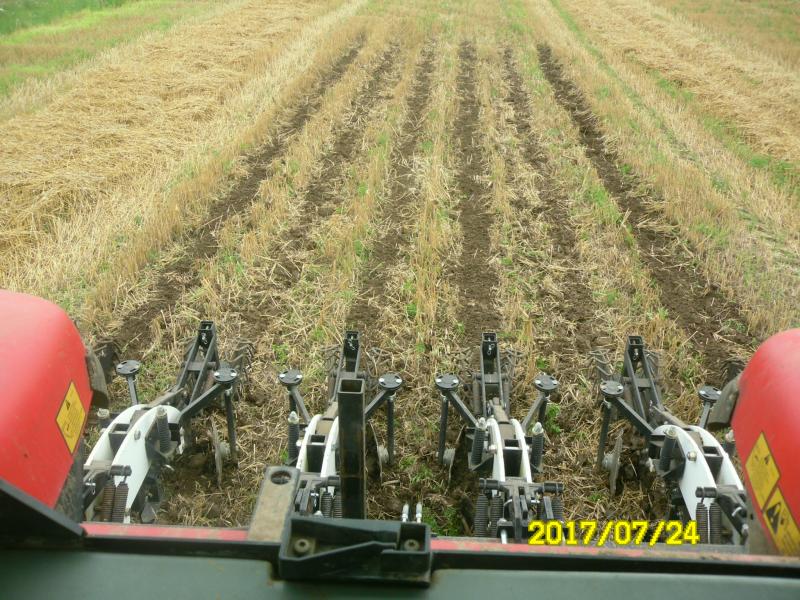

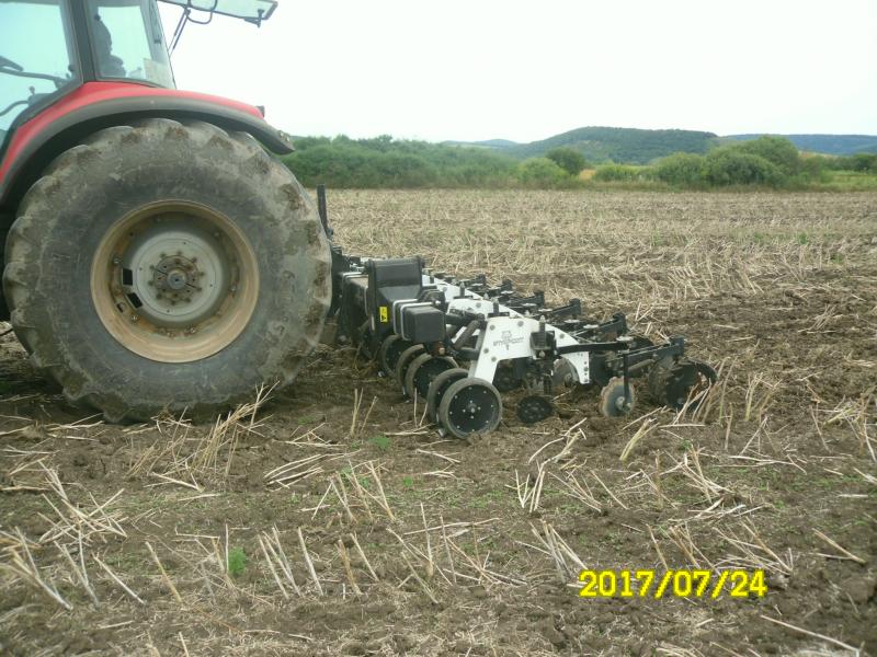

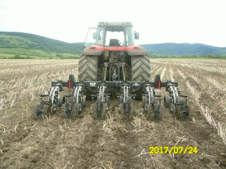

#653 szanberg
2017-07-24 21:48:05
Tegnap este esett 7-12mm változóan, ma nem arattunk. Felakasztottuk a Stripcat-et és kimentem próbálgatni kalászos tarlóba és rövidtárcsával hántott repce pályára is. Marha jó munkája van szerintem és nagyon könnyű húzni, nem is értem miért hiszi mindenki, hogy 300+ lóerő kell a 6 soroshoz, amikor a 140-es kubotával elhúznám. Nyílván rossz talajállapotnál fokozódik az igény de a letaposott forgóban is a 260-as Ferga szinte meg sem érzi maga mögött.
Amit tapasztaltam: most, hogy ragadósabb a két oldalon elhelyezkedő "legyező" tárcsák szögét kisebbre kell venni tehát, hogy párhuzamosabban fusson a késekkel, szabadabb legyen hátul a szűkülő oldala neki, hogy a ragadós vályog ne álljon meg közötte. Aztán elkezdtem gyorsabban húzni és akkor láttam, hogy ha 10körül megy akkor már nem ragad meg, egyszerűen kidarálja maga közül az anyagot, még ha nagyobb kötöttebb görcsöt is húz fel a kés akkor is elverődik tempónál jobban.
De egy rublikával lazábbra veszem majd a szögeket, egyik soron megcsináltam és látszott is ,hogy a nyersben így a jobb.
Továbbá a képeken is látszani fog, hogy a traktor nyomában picit rosszabb minőségű a sáv, gyúrtabb darabosabb valamelyest, ha most rögtön kéne repcét vetni utána akkor ez a két sor nem lenne nyerő a többinél igen jó a pálya. Nyílván kéne a trakira a művelő ikerkerék szett és akkor sorközét taposná vagy úgy összeforgatni a kerekeket, hogy sorközt fussonak csakhát akkor meg szűkebbre kéne venni a kormányszöget az meg zavarna, szóval ezen még kell majd agyalni kicsit, igaz ha ősszel tavaszi alá húzzuk akkor nincsen jelentősége neki, repce vetéshez pedig megkell hántani a tarlót, majd ápolni egy sorral és azt be strippelni, akkor a felső magágynak valóban már nem lesz rög meg darab meg miegymás, és az a megkeltebb földből olyan vetősáv lesz mint a mese.
25centi mélyen fut a kés, fogok gyártatni hozzá mélyítő bontócsúcsokat, hogy a 30-at el lehessen érni jó állapotoknál, valami hardoxból legyártatom.

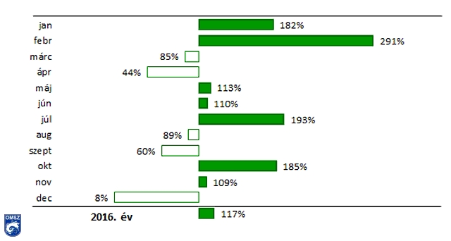

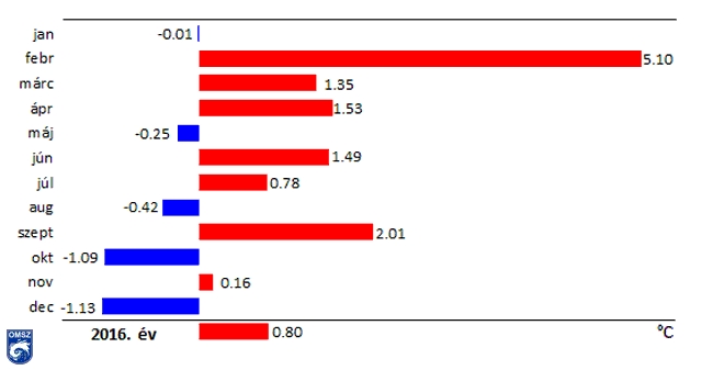

#649 _NB_
2017-06-13 00:16:57
A növénynek víz kell a tápanyag felvételhez és víz kell a tápanyag beépítéséhez is, túlzással élve, hiába ültetnék egy kukoricát a 700kilos NPK-s zsák közepébe, ha nem kap vizet.
Az éves csapadék 550-700mm volt tavaly ami nem volna rossz, csak az éves eloszlása gatya, itt lépne közbe a vízgazdálkodás ami nem nagyon van.
itt a csapadék
itt a középhőmérséklet eltérése
- 2016 csapadék
-legfelül lehet évet váltani
-alatta lévő sorban meg az adott év adatait nézegetni
