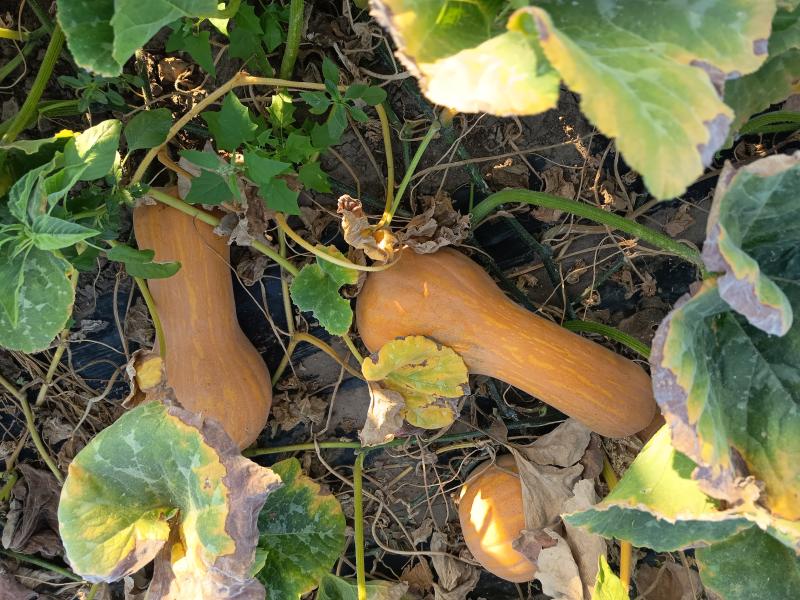

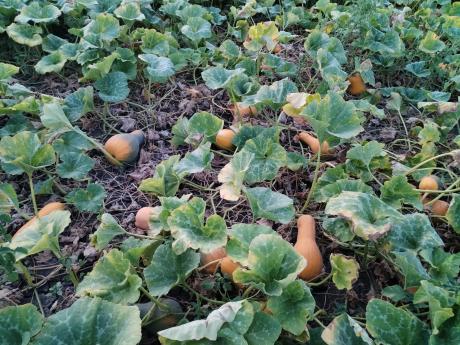

Válasz csuti0 #496. hozzászólásáraNálam a palántás fullosan bekötött, rengeteg van benne. Félérett, még kell neki idő, a lombja is kezd most már összeesni. 3-3.5méteres sortáv, alsó fólia csepegtető. Hatalmas lombja lett. Volt rá 3-4 nagy zivatar.
A helyrevetett fele annyit kötött, nem tudom miért, ugyanúgy virágzott, mégsem kötött be annyira, mint a palántás. Lombja is kisebb lett.

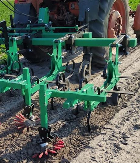

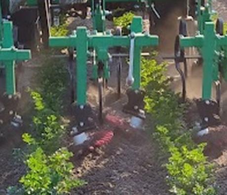

Válasz rtamas76 #450. hozzászólásáraNéztem videókat.
Úgy látom mintha össze érne a gumiujj.
Ma kipróbáltam egy puhat, és nem bántotta a kis tököt sem. Csak úgy, hogy szinte vízszintesen volt.
A videón inkább 45 fokban jár.
Kemény talaj esetén szinte lesarabolja az apró gyomot.
Akkor érdemes használni, amikor még nem jelent meg a gyom?

Válasz csuti0 #496. hozzászólásáraLehet nálam is azért kötött rosszabbul a helyrevetett, mert később virágzott a hőségben.

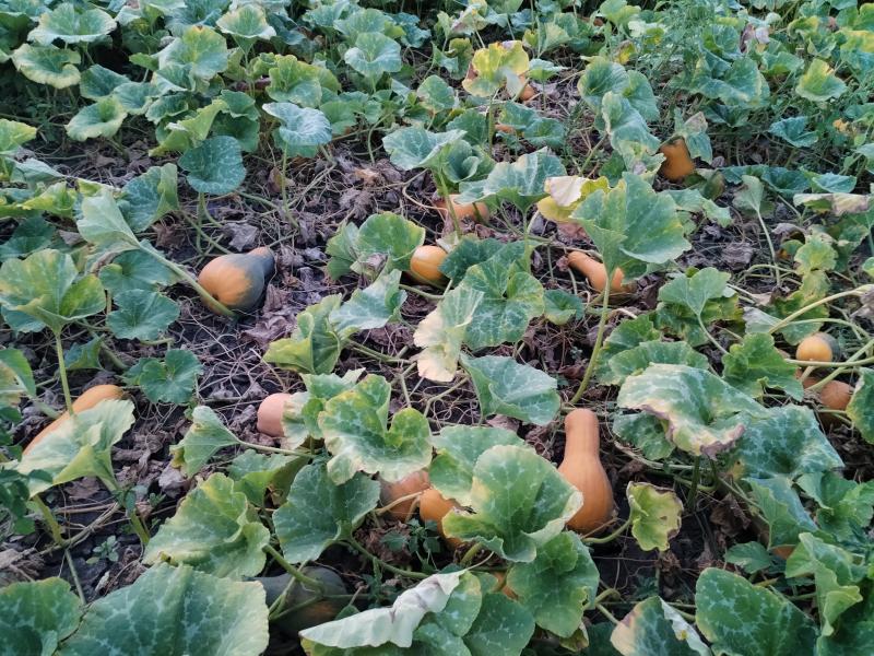

Hogy àllnak a tökök ?
Nálam ilyen ..

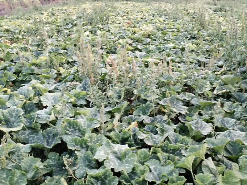

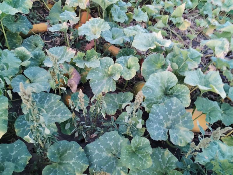

Válasz rtamas76 #477. hozzászólásáraAkét kép 15nap eltéréssel készült ugyanabban atáblában
