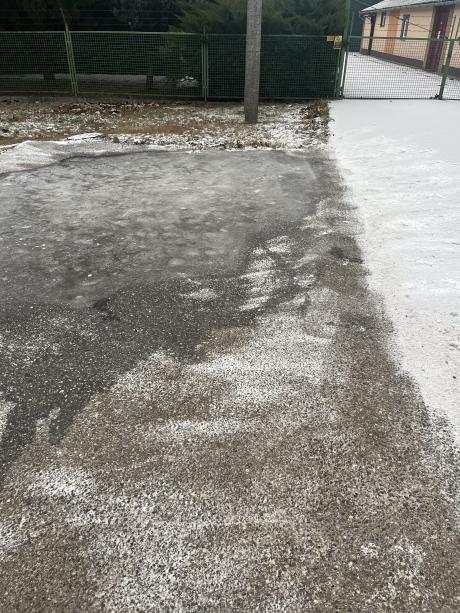

Írtam telefonszámot!
Rajtad kívül mindenki látta, hogy milyen eszközöm van.
Viszont, ami a földben van, azt nem látni.
Tavasszal csinálok róla képet .
Most csak a korcsolya pályáról van.
A két kicsi unokának.

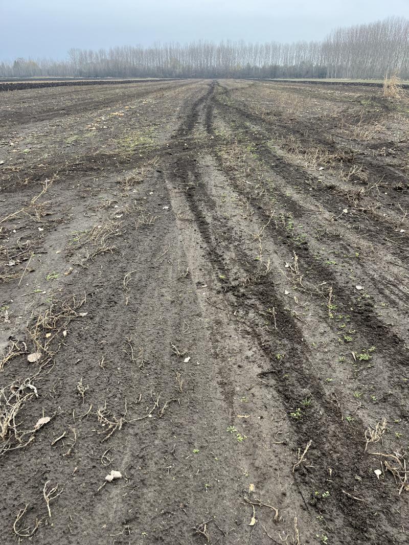

Már sokan vannak itt akik abbahagyták a szántást.
Én elkezdtem a tök földemen tapasztaltak hatására az ultra sekély talajművelest.
Igaz egyelőre csak a meglévő eszközök alkalmazásával.
