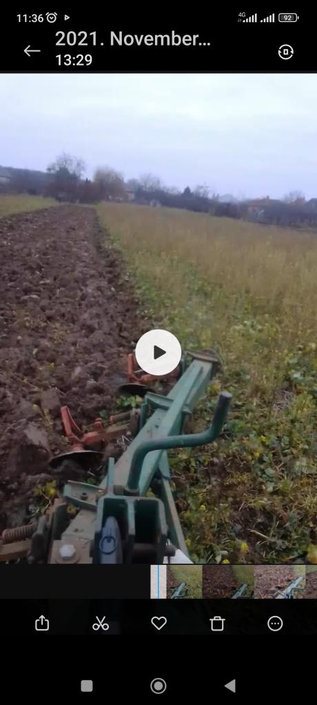

Válasz Balázs. #9996. hozzászólására4 db műanyag kormánylemez 2 db fém..
#9996 Balázs.
2022-12-22 15:58:51
Válasz barkaspisti #9994. hozzászólásáraMűanyag kormánylemez vagy betét?
#9991 barkaspisti
2022-12-21 12:05:53
Válasz mtz1221 #9990. hozzászólására[kep2
Holnap készítek közelről képeket.
#9989 barkaspisti
2022-12-21 11:32:04
Válasz mtz1221 #9987. hozzászólásáraRugók kellenek mer anélkül nagyon merev lenne és egy nagyobb rög letörné.
#9988 barkaspisti
2022-12-21 11:28:55
Válasz mtz1221 #9987. hozzászólásáraMilyen ekére akarod váltva forgatós vagy ágyekére .Spc nyomjelző tárcsára hasonlít.
Ha ágyekére akarod arra is van kép.

Válasz barkaspisti #9979. hozzászólásáraKöszöntem, itt már látszik minden. smile flowers Rugók nélkül elboldogulna ??? Répakiszedő tárcsákat lehet venni, olyan tartója van mint a tárcsás csoroszlyáknak. Azt lenne legkönnyebb felszerelni.
