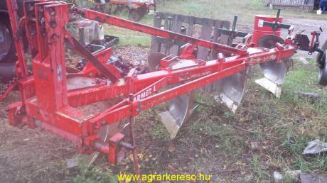

Az előző 7396 hozzászólásnál látható képen levő orsó állítja az első ekefej fogászéleségét és ennek semmi köze a Z tengelyhez.

7399 képen levő orsó állítja az úgy nevezett Z tengelyt. Van aki szerint nem?

Ezen az ekén nincsen 'Z' tengely.
Válasz #7396. hozzászólásra
Valójában ez állítja a Z tengelyt. Az ekefejek fogásszéllessége be van állatva 32-36-40-44 cm-re és az eketestet a képen látható órsóval lehet a kivánt szögbe állítani és minden fogásszélesség más szöget kíván. Hogy lehet olyan butaságot mondani, hogy az Z tengely az első ekefej fogászélességét állítja be?
Ha nem megfelelő a szög az eke félrehúzza a trakit vagy az alsó uborkák feszülnek.

Szeni! Akkor ezek szerint a képen látható orsó állítja a Z tengelyt.

Tehát a lényeg az,hogy a traktor nyomtáva,és az eke helyzete a Z tengelyen megfelelő legyen,és ha az ok,akkor a beállítás az amit leírtam,nincs B variáció!
A maszek,és mókolt ekét meg az kell hogy tudja beállítani,aki csinálta,mivel Ő tervezte,és gondolom valamilyen alapokra építette.
Én az udvaron beállítom az ekét,és a határban nem jellemző hogy tekergetnem kell rajta bármit is.
Válasz #7370. hozzászólásra
Az első: eke-- helyesbítve első eke
Hát a Z tengellyel két állítási lehetőség van.
- az első: eke fogásszélessége, a jobbra- balra tolás segítségével
-második:az eketest orrát, végül is az ekenád síkját a traktor hosszirányú tengelyéhez (haladási irányhoz)viszonyítva.Ami általában párhuzamos.
Az már régen rossz ha a laktokkal kényszerítsük az ekét a helyes irányra!Valamint ilyenkor szokott a barázda elgörbülni.

És ha fordítod akkor igen is az eke vonalba futását állítod és arra való nem másra az az ne húzza a traktort se jobbra se balra!(ha fordítod).Viszont saját véleményem szerint amiben igazad van a lakatokkal én középre állítanám a függesztő karokat a traktorhoz képest ne lógjon se nagyon jobbra se balra.Plusz saját tapasztalat az ekenádat ne akard full párhuzamosra állítani a barázda falra se z tengellyel se egyenes függesztő tengellyel mert nem fog menni legalábbis a kmf-nél nem lehet, mert a traktort már elhúzza a szántás felé kiszálsz és még mindig az ekenád hátulja van jobban ráfeszülve a barázdafalra.A hossz kereszt vízszintek legyenek jók és a traktort ne húzza se jobbra se balra és ennyi!
Válasz #7364. hozzászólásra
" A Z tengelyel sosem állítunk fogásszélességet! "
Valójában a Z tengellyel állítom az eső ekefej fogásszélességét, és semmi mást! Van, aki megpróbál valami mást is belemagyarázni a Z tengelybe, mint pl: simán fusson az eke, meg hogy jól takarjon.......blab-lab-la, de ez csak süketelés.
Érdekes, h. még mi sem értünk egyet. A guzsláncokkal nem kéne az első ekefej fogásszélességét állítani, mert ha azzal kell, akkor az azt jelenti, h. félre fogja húzni a gépet, mivel az eke nem fut vonalban a traktor után, hanem félre akar menni. Ha pedig mégis a láncokkal kényszerítem az első ekefejet oda, ahova akarom, akkor pedig azt nem értem, h. utána milyen szisztéma szerint, v. egyáltalán mihez képest, v. minek a hatására állongatom a Z tengelyt, mert ha az eke ki van kötve oldalirányban, akkor legfeljebb (szerintem) már csak annyit érezhetek, h. oldalra húzza a traktort. Ezt még az eke viszonylag könnyen meg tudja tenni, egy MTZ-nél, de pl egy 4650-esnél már óriási baj van, ha akkora az oldalirányú húzás, h. azt a traktoros érzi. Nem tudom olvastad-e, nemrég írtam le, h. ha a traktor teljesítményének határán szántok, és a vázbeforgató munkahengerrel menet közben kicsit szöget adok a gerendelynek, és az eke oldalra kitér, akkor egyből érezhető a gép hangján, h. nehezebben húz, pedig a vonószár még el sem érte az ütközőjét, azaz, az a lánc, amit te feszítel, az enyémen még meg se feszült. Az én gépemen (4755 ) amúgy nincs is ilyen lánc. Szóval ezek szerint még mi sem szántunk egyformán, pedig szerintem helyes beállítási szisztéma csak egy van, nem pedig kettő, v. több.
Válasz #7362. hozzászólásra
Nem is tudom hogy kezdjek bele az egészbe.
Ugye a függesztett eke alapbeállítása röviden az,hogy a traktorral felvesszük a szántás helyzetét,majd a kereszt,és hosszirányu vízszintet beállítjuk.
De most itt az utóbbi hozzászólásokban nem ez a fő gond ahogy látom.
Akkor okoskodok!
A gúzsláncokkal beállítod az első fej fogásszélességét,és a Z tengelyel,csak az állítod hogy vonalba húzd a fejeket! A Z tengelyel sosem állítunk fogásszélességet!
Ha nem hangolható össze ez,akkor már a keréknyomtáv,és az eke Z tengelyen való helyzetét is kell nézni.
Röviden ennyi.
