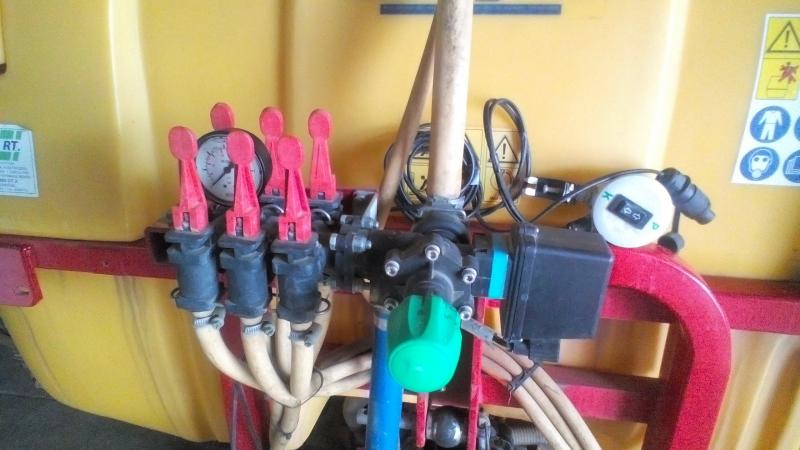

Válasz hege21 #6665. hozzászólásáraMásik lehetőség, kösd le a szivattyú fő nyomócsövét, stopperrel mérd meg a szállítási teljesítményét szabad kifolyással. Szelepekkel is lehet gond.
Válasz hege21 #6665. hozzászólásáraKeverő injektort nézted? Nem rúgta ki magából a fúvókát ? Azon egy nagyon kis furatnak kell csak lenni. Kösd le a szivattyúról, és úgy próbáld ki.
Köszönöm a válaszokat! Nem jutottam tegnap előre, sőt hátrébb kerültem..szétszedtem a szürő részét, kitisztítottam..utánna elinditóttam 1,5-3bar között ugrált 10 másodpercig és ennyi! Azóta negyedóránkénti próbálkozásoknal felkuszik 1 bar környékére prüsszent egyet és vége..???????????? a lent említett golyóscsapot cseréltem két hete..előtte ami volt mindig átengedte a vízet a bemosótatályból a vegyszerestartályba..és ha nem volt víz a bemosóban akkor természetesen fals levegőt szívott, és akkor elment a nyomás az utolsó 50 litert nem nyomta ki, ami a tartályba volt. Valahol szerintem most is falsot szív, de nem jövök rá, hogy hol
Válasz kis Zombi #6663. hozzászólásáraÉn ilyenre cseréletem, 3 éve bírja és szoktam használni is. A lengyel csap engem is megszívatott a fars levegő beszívásával.
https://www.permetezes.hu/alkatreszek_258/csapok_1147/golyoscsap_1161/2_allasu_golyoscsap_1_12bb_29915
Válasz Koszi. #6662. hozzászólásáraAzok a 3 állású csapok nem bírják a nyitogatást, csak " dísznek" vannak rajta, meg vizsgára. Nem tudom van-e olyan gyártmány amelyik tartós.
Válasz hege21 #6655. hozzászólásáraEngem a forrás permetezőn az átváltó csap szivatott meg ami átváltja hogy a tartályból menjen a szivattyúra a víz vagy az öblítő tartályból... Ott szívott fals levegőt amiatt volt kevés a nyomás, lehet a mai napig nem jövök rá ha itt nem segítenek.
Válasz Mtz 550E #6624. hozzászólásáraSzia!
Oda, ahol nem ér bele és előbb ér le a földre mint a legszélső fúvóka. És nem akadályozza az összecsukást vagy nem töri le összecsukott állapotban a másik kereten lévő fúvókatartót.
Válasz hege21 #6655. hozzászólásáraHa szemétkedni akarnék (de nem akarok) akkor azt írnám, hogy vegyél egy rendes permetezőt.
A mások által írt keverő ág beállítása lehet a probléma.
Nagyon ki van nyitva, vagy a vezértömbben enged el nyomást a tartály felé.

Válasz hege21 #6655. hozzászólásáraLégüst membránt is cseréltél? Légüstben megfelelő a nyomás? Tartály keverőn nem megy el a nyomás,nincs valami ott szétmenve? A visszafolyón megy nyomás a tartályba rendesen,vagy csak ott is csordogál?
Önfelszívó szelep,tartály bekeverő szelep jól áll,nem szív valahonnan levegőt a szivattyú?
Válasz hege21 #6655. hozzászólásáraÜdv.
Fúvókát kell cserélni.
Én így jártam a Hardival,kicseréltem 05 fúvókákra,egyből 4.5 -5 lett a nyomás.Nálam ez volt a megoldás..
Sziasztok! Adott egy 600 literes 12es kerettel Jar Met lengyel gép! Bármit csinálok nemtudok belőle 2,5 bárnál nagyobb nyomast kipréselni...csak akkor ha szakaszt zárok..ket szakasszal 3-3,5 bar lesz a nyomás egy szakasznál 5 bar! Szivattyún cseréltem membránokat..mert felmerült a szakadasgyanúja de az sem jött be.. a nyomasfokozót is cseréltem többször szétszedtem és semmi..mi lehet a próbléma?? Egyszerűen nemtudom már mitcsináljak vele
