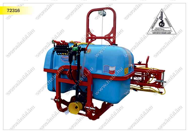

Válasz SzDeni #4463. hozzászólásáraÉn használom 50 ha ra. Nem egy minőségi cucc. A szakaszoló és a nyomásszabályzó egy nulla rajta . A fúvókák se tartósak. A szivattyú és a keret jó. A Habinál nagyon nézd meg melyiket választod az érvényességi cimkék miatt. Kicsit több pénzért van más márka ami tartósabb lehet. Ami pozitív rajta a forgatható fúvókatárak.
Mégegyszer nem venném meg.
Válasz SzDeni #4463. hozzászólásáraNálunk minden 3 embernek ilyen van,ez a legjobb ár/érték arányú gép felénk.Hajtani nem lehet vele gyorsan a másoló része miatt,de van aki 8 éve dolgozik vele gond nélkül.ÉN belerakatnák legalább egy keverő szelep elektromos elzárást.
Válasz SzDeni #4464. hozzászólására3éve megy semmi baja eddig. Évi 50-60ha fújunk vele. Volt olyan hogy egyszer, de volt olyan hogy 3szor.
Az ötvenesnek lehet kicsit nehéz lesz, de akkor legfeljebb nem engeditek tele. Nekünk a 82es viszi gond nélkül.
Válasz SzDeni #4463. hozzászólásáraJah 800/12 es. Ez lamaradt.
A Habi forgalmazza. Van valakinek tapasztalata vele?
Egy ilyen permetező jó lehet az 50es MTZ re?
Évi 60-80ha art permetezne.
