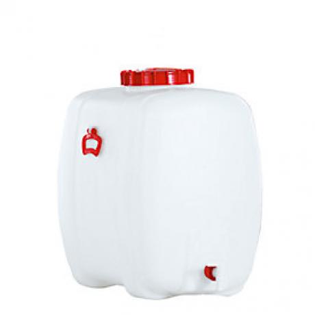

Ilyesmi hasonló tartályt hol lehet kapni normális emberi áron? 60-100 literes kellene.
