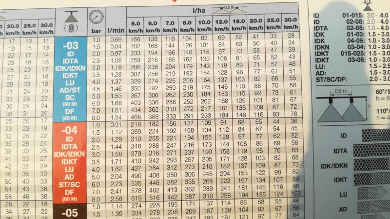

Válasz mtz1221 #7248. hozzászólására4 bar nyomásnál 204L/ha.

Válasz mtz1221 #7247. hozzászólásáraNe nézd a 8km/órát. A 200 liter lenne a lényeg, hogy mekkorabáron lenne a 03as leghatékonyabb 200 literrel . Én bactam el a kerdést.
#7247 mtz1221
2025-06-11 14:28:38
Válasz MrPoke #7245. hozzászólásáraPersze hogy annyi. Az érdekelt volna ha veszek 03as idkat "te" szerinted annak mennyi lenne az ideális nyomas, ha le akaromvinni a gyomírtást 200 liter vízre ?

Válasz mtz1221 #7241. hozzászólásáraEz nem így működik. A fúvókának megvan a táblázata. Ha te tudod stabilan tartani a sebességet és a nyomást akkor minden körülmények közt annyi víz fog fogyni ami a táblázatban van.

Válasz MrPoke #7237. hozzászólásáraakkor nekem 8km/h-oz, a 0.3 elég 200 literhez ? hány báron lenne optimális a 200 literhez gyomírtásra, és nem szélben ? Éjszaka harmaton is működne a 200 liter, vagy ott már sok a lé mennyiség ?

#7237 MrPoke
2025-06-11 09:28:51
Válasz termelo #7232. hozzászólásáraAkkor neked C-s finomságú fúvóka kell.
Tehát IDK ban 05 14-16km/ha, vagy 06 20km/ha
És 200/ha. Ha csökkented a litert mondjuk 150 re akkor az 5ö ssel is tudsz menni 20-al.
Bár én szerintem a C azért elég dúrva. Ugye nem is ajánlják gomba, rovarölésre. Gyomírtásra jó csak, meg lombtrágyának.

Válasz termelo #7221. hozzászólásáraA TT 6-os méretben 6bar nyomáson 165mikronos cseppet képez, míg az IDK 6-os nagyjából 280mikronost. Utóbbi szélállóság szempontjából jobb.
De ha 6bar nyomáson mész 6-os fúvókával, az ~14km/h körül menve ~300litert ad. 300liter/ha kijuttatásra viszont bőven jó pl.: a Lechler IDTA 6-os méretbe. A durva cseppképzés is tökéletes 70csepp/cm2 fedést ad neked akkora lémennyiségnél. Én ezzel mennék, ha nem sajnálnám az időt és lenne lajtos kocsi.
A TT és az IDK fúvóka is inkább 6bar alatti munkavégzésre van kitalálva úgy 3-4bar köré. A hosszú légbeszívásos injektorosok pedig inkább 6bar fölé. A cseppeloszlás is ott a legkisebb. Bár a táblázatokból olyan könnyen nem látszik, de ezt reklámozzák. smile rolleyes

Eddigi tudásom szerint egy négyzetcentiméterre szükséges cseppek száma totális gyomírtó esetén 20-30 csepp, egyéb növényvédő szerek pedig 30-50 cseppet igényelnek.
Ennek megfelelően választottam fúvókát.
Ha 450mikronos cseppmérettel megyek akkor ~253litert kell kijuttatni hektáronként ahhoz, hogy 50csepp/cm2-et elérjem, ha viszont 250mikronossal mennék ugyanahhoz az 50csepp/cm2 értékhez már bőven elég lenne ~41liter is hektáronként.
Ha a 30 cseppet vesszük alapul akkor azért van az, hogy sokaknak működik a 450mikronos cseppméret is, mert akkor elég 152liter/ha. Ezért merem bátran írni, főleg, hogy már sok gyártó is engedélyezi 150literig levinni a lémennyiséget. Csak ugye 30cseppnél még azért én nem dőlnék hátra. smile innocent
A sebességtől nem függ, és kvázi a nyomás sem vehető általánosnak, mert minden fúvókának más a cseppképzési karakterisztikája, ha írhatom ezt. Vannak olyan fúvókák amik az XC méretre, vannak amik a C méretre vannak optimalizálva. Magas nyomáson hiába tudja mondjuk a kompakt légbeszívásos fúvóka a C tartományt, ha akkor a cseppképzés a teljes tartományban nem azonos az esetek 95%-ban.
Tehát a fúvóka kiválasztásánál én több szempontot ajánlanék. Először is, hogy mekkora cseppszámot akarunk elérni, milyen sebességgel akarom üzemeltetni a gépet, mennyi vizet akarok kiszórni és ehhez keresek megfelelő méretű cseppet előállító fúvókát (a nyomást pedig a cseppméretnek megfelelően választom meg).
Ami viszont érdekes lehet, a kontakt szereknél 70cseppet írnak elő négyzetcentiméterenként. Annál a 450mikronos cseppképzésnél kellene menni 354liter vízzel, míg 200mikronos cseppméretnél bőven elég a 30liter is ugyanahhoz a cseppszámhoz. Tök mindegy, hogy egy vagy kétréses a fúvóka. Próbáltam.
Ezeket mindenki otthon ki tudja próbálni víz érzékeny papíron. Én szórakoztam vele tavaly tavalyelőtt. smile crying Már az asszony is megszólt akkor, hogy a permetezővel álmodok...
Persze mindennek van hátránya és nem bíztatok arra senkit, hogy eltérjen az engedély okiratban foglaltaktól, inkább elméleti szintű diskurzus ez részemről.

Válasz MTZ1221.3 #7191. hozzászólásárasmile thumbupcool Kipróbálom ma a 04es idkt, 200 liter vizzel 3 báron. Van itt 8 heki újravetett kuki.

Válasz termelo #7206. hozzászólásáraAzt hiszem ez 03 as fúvóka. Nyomást nem tudom.
De az ukrán 015 ös1,5bar ami kevés mert 500 micron az túl magas. Én 3 bar körül megyek.

Én úgy gondolom nekem a deposits/cm2 a lényeg a többieknek azért van a mikron mert nem értenék meg, könnyen bele lehet bonyolódni, nekem se ment elsőre.
Mint látható esetemben 364.4 literrel kellene menni az ismeretlen IDK fúvókával az értelmes cseppszámhoz tehát ettől kisebb kellene és vagy nagyobb nyomáson…
Arra nincs táblázatod?
A legjobb a qL/cm2 x micron to deposits/cm2 lenne

Válasz termelo #7199. hozzászólásáraHa mondtok gyakorlatban bevált cseppszámot azt felszorzom a nekem bevált cseppmérettel akkor újra tudom kalibrálni a liter/hektárt.
Valószínű kevesebb víz kell ahhoz meg van a 6 os és kész…
Amúgy az IDK és az IDKT között 2 bár mínusz az utóbbi javára a cseppméret/nyomás görbe összehasonlításnál amúgy ugyanaz ha eltekintünk a kijuttatási szögtöl.
Magyarul egy nagyobb IDKT ugyanazt tudja mint a kisebb IDK labormérés alapján…
