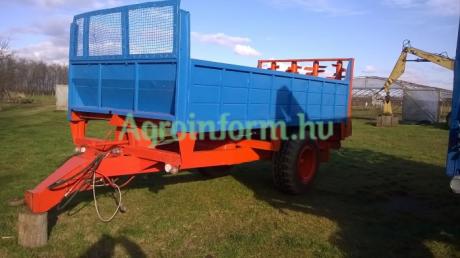

2015-02-23 15:27:25
Válasz #19. hozzászólásra
Nos itt a csodagép Az a vázrésze van megtohadva ami a plató alatt van :D Vagyis a plató kezdetétől 1.5-2m hosszanés elöl a az a háromszög alakú rész (ami tartja a patót)is meg van gányolva

ITT a hirdetés és van kép is hozzá, odáig eljutottaM HOGY ENNYIT BIZTOS HOGYnem ér.

2015-02-22 21:17:54
Válasz #17. hozzászólásra
úgyvélem tudni ezekben inkább a szórórésznek a szöghajtásai meg a lánc ami a durvább érték.
megsaccolni nemtudom, dobj róla képet hátha mások rutinosabbak.
főleg kérdés hogy a váz melyik része kopott :D

2015-02-22 20:39:44
Válasz #16. hozzászólásra
Szóval szerinted érdemes heggesztgetni erősítgetni. Igazából főként a vázzal voltak bajok azon amit néztünk. (a többi részen eltekarta a festék a hibákat) Am mennyit érhet egy ilyen szóró a ha mindene jó de mindenütt kicsit kopott és a vázon dolgozni kell még vagy 1,5 napot?

2015-02-22 20:24:40
Válasz #15. hozzászólásra
a trágya kiszokik marni mindent sajnos.
én ebben nem vagyok expert, de biztosan kiheggeszteném becsülettel :D
