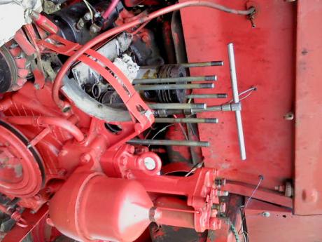

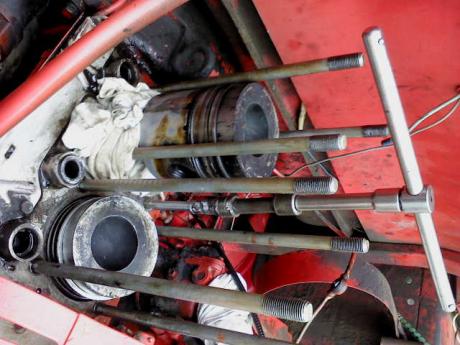

Ismét pár kép:

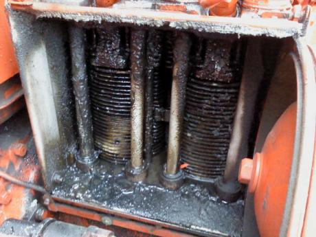

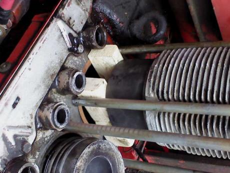

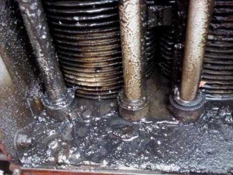

Teszek fel pár képet a javításról:

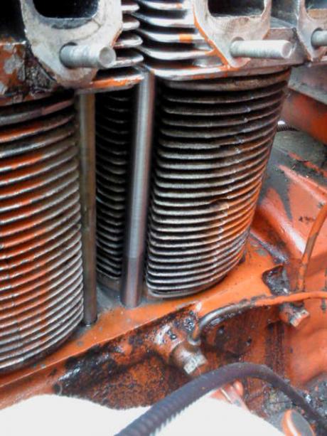

Ma elkészült a tőcsavar, régi Mtz, hárompont munkahenger összehúzó csavarjából lett csinálva..
Holnap ha, minden jó lesz teszek fel képeket a műtétről..

Válasz #3912. hozzászólásra
Megfogom oldani a problémát!!
Csak én egy kicsit precízebb gépekhez vagyok szokva..
Persze minden fajta gépnél, lehetnek hibás darabok.. de ez durva volt.. a 14-es csavar utólagos mérésnél nem egészen 13,2 volt és nem volt a menetnek éle. Nézegettük, szerintünk a mángorlásnál hibáztak..
De, most már mindegy..ha minden jól megy a héten megoldódik a történet, csak nem szeretem a fölösleges pénzkidobást, meg a fölösleges munkát.

Válasz #3910. hozzászólásra
A henger alatt a réztömítésnél engedett, gyárilag rossz volt a tömítés.
Szerintem még kevés is a 140Nm..
A tőcsavaron a menet volt selejtes, majd teszek fel képet róla olyan, mintha leköszörülték volna a menet éleit.
Csak egy szakadt ki, gyalázatosan szarmunka..

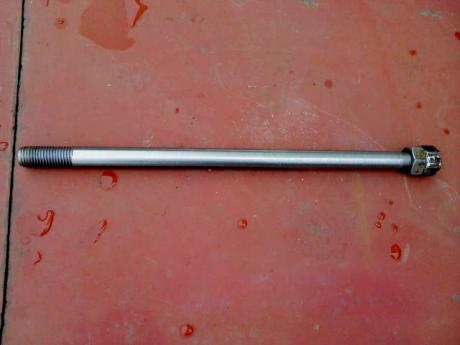

Ma délután szerettem volna lehúzni, a csavarokat kértem is a cimborámtól nyomaték kulcsot.
Szépen egyenletesen húztam, vártam is vele, aztán a következő húzásnál, volt egy fémes csattanás és kiszakadt a menet a blokkból....
Azt, hogy csak a menet jött ki még nem is néztem..annyira elkapott az ideg.
Én még ilyen szart nem láttam..
A tőcsavarról annyit, hogy GYÁRILAG alul van méretezve a menet. 13,85 helyett csak 13,3!!!! és nem is éles menet, hanem valami szar..majdnem úgy néz ki, mintha valaki leköszörülte volna a menet éleit.
Még lövésem sincs, hogy oldom meg..
valószínűleg rendelek M16x350 bkny csavart, 10.9 szakítószilárdságút és abból lesz elesztergálva..

Kérdés: Találkoztatok már olyannal, hogy a blokkból kiszakadt a tőcsavar?
