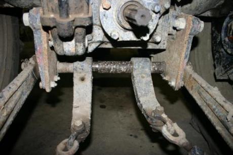

#19971 tiboca69
2016-04-04 13:59:23
Válasz Gerimur #19975. hozzászólásáraIgen, én is marozni szeretnék vele. Eddig csak kaszáltam vele de most lett egy talajmaróm is.
(Most küzdök a helyes lakat-beállításokkal... smile unsure )
Látom Neked gyűrűs csapod van a toldásnál, nálam smile wink egy egy hegesztett szem van "kintebb".
#19970 Gerimur
2016-04-04 10:31:41
Válasz tiboca69 #19973. hozzászólására Nekem is MTZ szerelés van fent.Egyedül a talajmarónál kell vigyáznom vele,mert ha teljesen felemelem akkor eléri a gúzsláncot a kardán.Használni így is lehet,csak kicsit jobban kell figyelni.Ezért variálom át a gúzsolást.
Jelenleg a marónál így néz ki:
#19969 tiboca69
2016-04-03 23:21:16
Válasz Wendelke #19966. hozzászólásáraháááát...
nem a szomszédban van... smile sad
#19968 tiboca69
2016-04-03 20:24:27
Válasz Gerimur #19969. hozzászólásárasmile thumbupcool
A (piros) "karokat" is vetted?
Nagyon érdekel ez a megoldás, a másik sajnos nem megy nálam mert nem orig.
T-25-s karok vannak fent, hanem MTZ-karok.
(Azon nincs hely lakat-pántnak...)
#19967 Gerimur
2016-04-03 18:23:25
Válasz Attikaa #19971. hozzászólására A "döccenőnek" szerintem nem sok köze van hozzá!Nézd meg a spirál mind két felét.Amelyik kopott, ott elforog!Álltalában a hajtás felől kopik el a "négyszög".Én kihézagoltam a négyzet és közte levő hézagot vékony "trombita" lemezzel és működik!

#19957 Gerimur
2016-04-02 20:23:39
Válasz tiboca69 #19958. hozzászólására Traktoros boltba lehet venni,MTZ50-es alsó kereszttengely a neve.Én most vettem, mert én is átakarom alakítani.Csak ez is Lucaszék gyorsasággal készül,mint Wendelkének az orbitjasmile biggrin

#19954 a2457
2016-04-02 16:19:22
Válasz tiboca69 #19958. hozzászólásáranem, a gyári a két kis "féltengely" ahogy hívod, de az a két pöcök könnyen leszakad.
a lehajtás házára épített lakat viszont gyári megoldásnak hat, sok ilyen gépen láttam.
ezt a teljes átmenő tengelyes megoldást ha jól sejtem otthon csinálták, nem nagy meló.
#19953 tiboca69
2016-04-02 09:53:05
Válasz Gerimur #19955. hozzászólásáraEz nagyon ötletes, de nekem nincs ilyen tengely amire a tartó laposvasakat tehetném, nekem csak két kis "fél-tengelyem" van. Így vettem...
Hol lehet ilyen "kar tartó" tengelyt venni?
Vagy ilyen a gyári?
