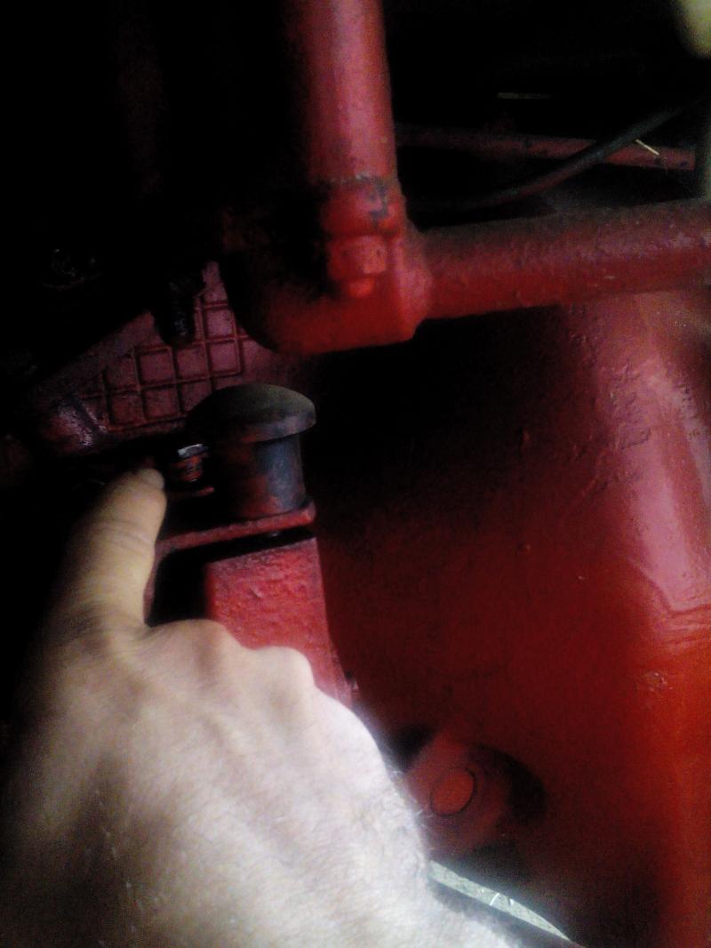

Válasz Herpai János #19012. hozzászólásáraKözvetlenül a kapcsolókar mögött van pár centire a beöntőcsavar.[kep1]

Ha a szivattyú hajtásházára gondolsz abba valóban annyiforma megy.Közvetlenül a szivattyú mellett találod.

Válasz Herpai János #19005. hozzászólásárahát hidraulikát hátul tudod tölteni, a gép seggénél álsz és a fülke alatt van egy bazinagy csavar, ott lehet bele tölteni, de nem 3 deci megy bele, hanem nemsitudom hirtelen hány liter.
sziasztok szeretném kérdezni valaki tudja e nekem képen jelölni hogy a hidraulika szivattyúba hol kell olajat töltani 3 dl kell bele ugy tudom köszönöm a választ elöre is
