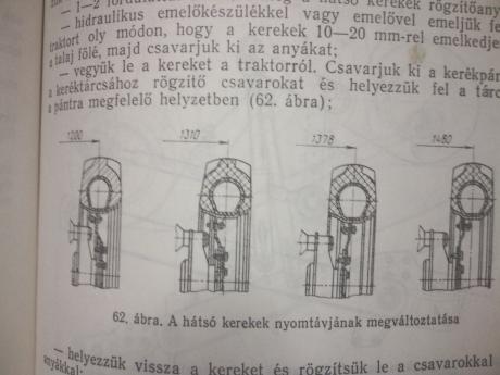

Olyan kérésem lenne a vlagyi nyomtávját mennyire lehet összevenni?
Nekem olyan 110cm kellene gumiközéptől gumiközépig mérve. A hátsó felni most ki van fordítva így 137cm.

A nyomtáv állítási méretek

Nem tudod vissza állítani 110cm-re.
A legkisebb nyomtáv kb:120cm.
